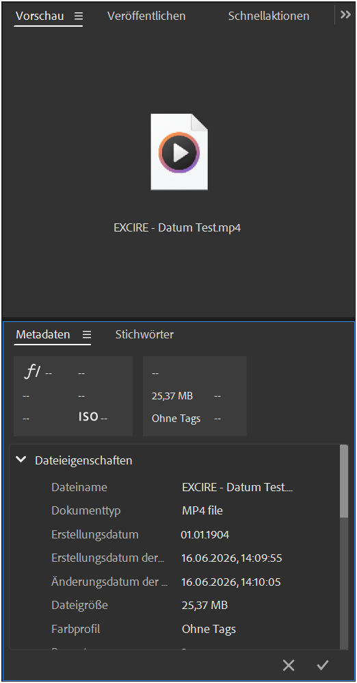

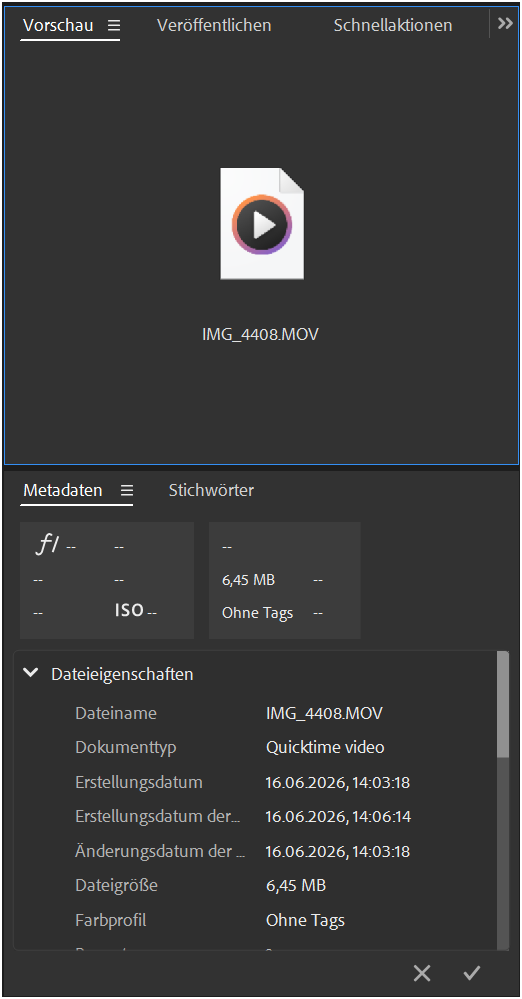

Das Video mit der Dateiendung *.mov wurde mit dem iPhone erstellt. Anschließend über die Apple GeräteApp auf einen Windows PC kopiert und in WingsX geschnitten und als *.mp4 (H.265 (HEVC) ausgegeben.
Ich arbeite mit einem Windows PC
Die Dateiinformationen habe ich mit der Adobe Bridge ausgelesen.

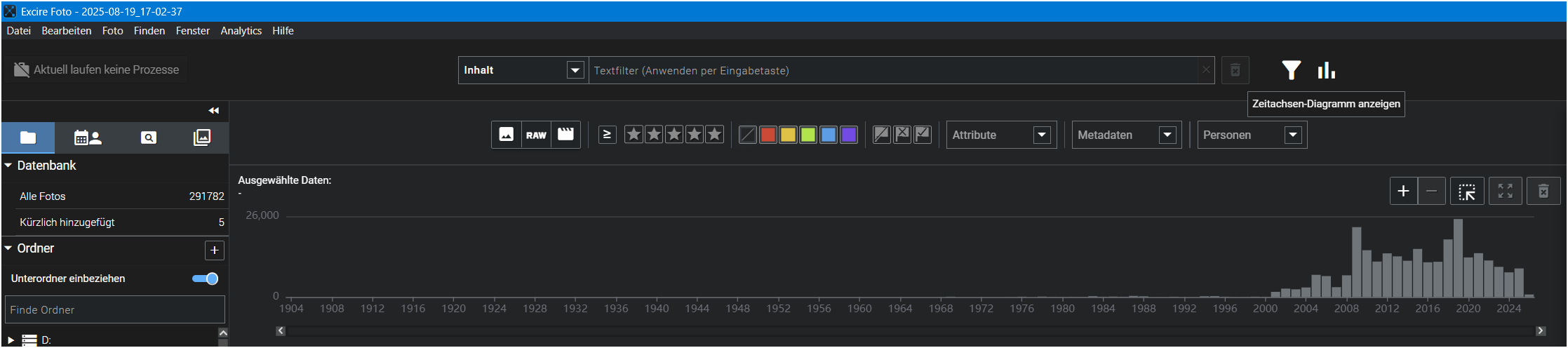

Wie bin ich auf die Unterschiede im Datum drauf gekommen. Ich arbeite mit der Datenbank EXCIRE und in der neuen Version Excire 2027 gibt es die Möglichkeit sich ein Zeitachsen Diagramm anzeigen zu lassen. Ich war dann ganz verwundert das es auch Bilder gibt mit einem Erstellungsdatum 1904. Darauf habe ich den Test gemacht und bin zu den Ergebnissen in der Bridge gekommen.

In den originalen Metadaten (EXIF) von Videos finden sich u.a. die Felder File Creation Date/Time und (Media) Create Date, wobei ersteres ("FCD") den Zeitpunkt wiedergibt, an dem die Datei erstellt wurde, letzteres ("MCD") gibt das Datum an, an dem dieses Video tatsächlich "gedreht" wurde.
In Adobe-Bridge werden die Metadaten in Deutsch angezeigt, wobei
Wie Cuno schon geschrieben hat, ist dieser Datumsnullpunkt bei Apple der Neujahrstag von 1904 (01.01.1904). Da Adobe-Produkte (Illustrator, Photoshop etc.) ursprünglich in enger Zusammenarbeit mit Apple für MAC-Computer entstanden, hat Adobe dieses Ursprungsdatum einfach von Apple übernommen. Und wenn heute ein Adobe-Programm ein Datumsfeld aus den Metadaten nicht auslesen kann, wird hier einfach das Nullpunkt-Datum eingetragen, und das ist der 1.1.1904.
Also: Jedes aus Wings X erzeugte Video zeigt bei Erstellungsdatum bzw. (Media) Create Date den 1.1.1904 an...

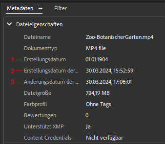

Das eigentlich relevante Datumsfeld ist Änderungsdatum der Datei ("3" im Screenshot). Dort wird folgendes Datum angezeigt:
Das Feld Erstellungsdatum der Datei ("2" im Screenshot) zeigt die tatsächliche Zeit der Erstellung an, z.B. bei einem Kopier- oder Verschiebevorgang, also den Zeitpunkt, an dem diese Datei kopiert wurde.
wenn Dich das stört, musst Du nicht umständlich in jeder Videodatei dieses Datum nachtragen. In Bridge lässt sich das einfach ausblenden. Dazu wählst Du Bearbeiten -> Voreinstellungen... und dann Metadaten aus und entfernst das Häkchen aus Erstellungsdatum.
- Wenn es sich bei der Videodatei um die Originaldatei aus dem Aufnahmegerät handelt, wird Datum/Uhrzeit des Abspeicherns, also das Ende der Aufnahme angezeigt.
- Wenn die Videodatei aus einem Video-Bearbeitungsprogramm (oder aus Wings X) heraus gerendert wurde, wird hier Datum und Uhrzeit des Fertigstellens der Videodatei wiedergegeben.
