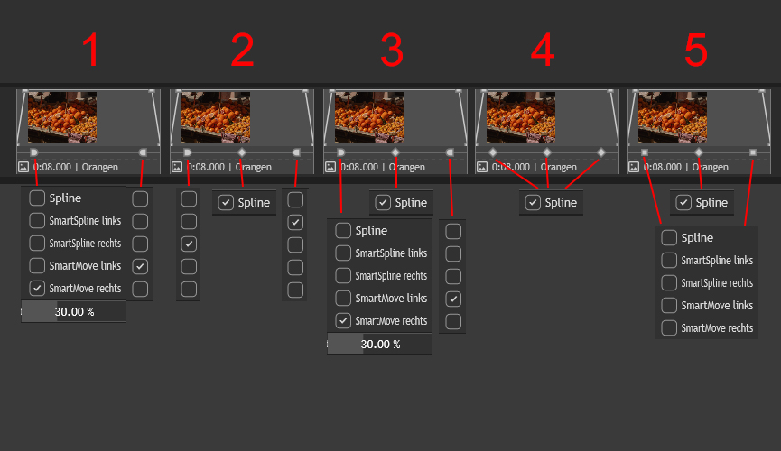

Ich habe nun wieder alle möglichen Kombinationen verschiedener Keyframe-Einstellungen getestet und habe folgendes festgestellt:
(Dazu gleich wieder ein Screenshot)
In der weiteren Beschreibung kommt sehr oft der Begriff Keyframe vor, den ich einfach mit KF abkürze.
  • Szene 1 ist wiederum eine ganz normale, eindimensionale Kamerafahrt von links nach rechts (wie bekannt). Für weiche Beschleunigung und weiches Abbremsen müssen hier die SmartMoves entsprechend gesetzt werden .
  • Szene 2 ist eine zweidimensionale Kamerafahrt. Hier wird in der Mitte des Bilds nach unten geschwenkt. Dazu habe ich einfach einen weiteren KF mit der Option Spline gesetzt. Damit Start- und Endpunkt weiche Beschleunigung bzw. Abbremsung erfahren, ist es notwendig, bei den Optionen SmartSpline rechts bzw. SmartSpline links auszuwählen.
  • Szene 3 bis Szene 5 unterscheiden sich zwar in den Einstellungen der einzelnen KFs, sind in der Wirkung aber absolut identisch: Alle drei Szenen starten und enden ruckartig.
    • Szene 3: Start- und Endpunkt SmartMove rechts/links, mittlerer KF Spline
    • Szene 4: Alle drei KFs Spline
    • Szene 5: Start- und Endpunkt ohne Optionen, mittlerer Punkt Spline
Meine (vorläufigen ;) ) Erkenntnisse:
  • Für weiche Anfangsbeschleunigung und Schluss-Abbremsung dürfen als erster bzw. letzter KF in einer Steuerspur niemals Splines gesetzt werden.
  • Für geschmeidige Kamerafahrten sollten einander zugewandte KFs stets gleiches Verhalten aufweisen. D.h.
    • Einem Spline-KF sollte auch (links) ein KF mit der Option Spline oder SmartSpline rechts vorausgehen
      und rechts ein KF mit der Option Spline oder SmartSpline links folgen
    • Einem KF mit der Option SmartMove sollte auch ein KF mit SmartMove vorausgehen bzw. folgen.

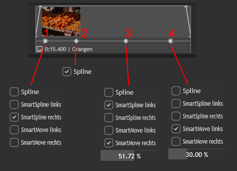

Nachfolgender Screenshot zeigt eine Kamerafahrt mit allen möglichen Kombinationen auf:
  • KF 1: Weicher Start der Kamerafahrt (SmartSpline rechts)
  • KF 2: Sanfter Schwenk nach unten (Spline)
  • KF 3: Kurzer Stop mit weichem Abbremsen und Beschleunigen (SmartSpline links | SmartMove rechts)
  • KF 4: Ende der Kamerafahrt (SmartMove links)
Bei all diesen Versuchen habe ich festgestellt, dass die Option SmartSpline links Vorrang vor SmartMove links hat (analog natürlich rechts). Vielleicht könnte man zum einfacheren, eindeutigeren Auswählen diese Optionen gegenseitig ausschließen, da bei der gleichzeitigen Auswahl beider Optionen nicht klar ist, welche nun aktiv ist:
  • Bei Auswahl von SmartSpline links müsste die Option SmartMove links abgewählt werden und bei
  • Auswahl von SmartMove links müsste das Häkchen bei SmartSpline links weggenommen werden.
  • etc. ... rechts
Jetzt hoffe ich, dass ich das Ganze richtig erkannt und beschrieben habe :) .
