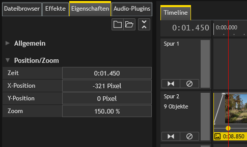

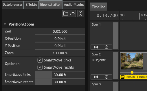

habe jetzt nochmal in Vor-4.2-Versionen nachgeguckt. Und da wird folgendes im Eigenschaften-Panel angezeigt, wenn man einen Keyframe selektiert:

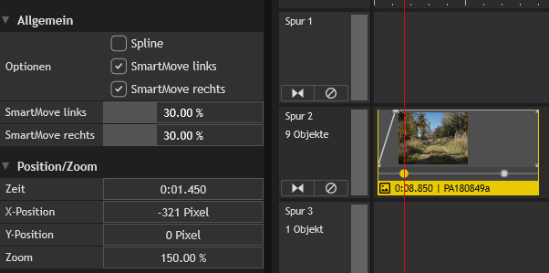

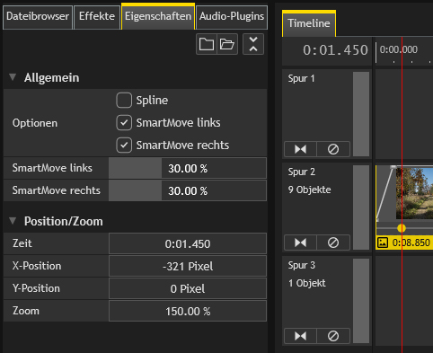

Als ich in der Version 4.2 einen Keyframe ausgewählt habe, wurde mir dieses Eigenschaften-Panel angeboten:

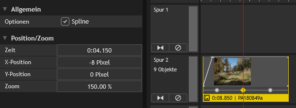

Hier gibt es eine neue Rubrik namens Allgemein. Da diese nicht aufgeklappt war, habe ich das übersehen und war der Meinung, die Einstellungen für die SmartMoves seien verschwunden. Sind sie aber nicht, sondern nur in die neue Allgemein-Rubrik verlagert, in der auch die Option Spline zu finden ist:

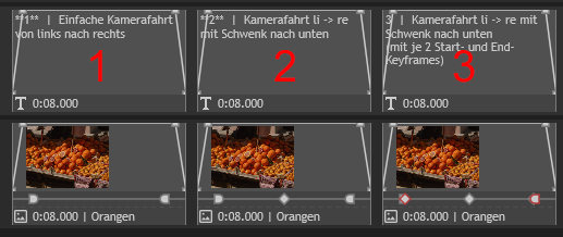

inzwischen habe ich mal etwas ausführlicher "Keyframe-Forschung" betrieben und kann mal drei Möglichkeiten für Kamerafahrten aufzeigen.
Dazu erstmal ein Screenshot:
  • Szene 1 ist eine ganz normale, eindimensionale Kamerafahrt von links nach rechts (wie bekannt). Für weiche Beschleunigung und weiches Abbremsen genügen hier die entsprechend gesetzten SmartMoves.
  • Szene 2 ist eine zweidimensionale Kamerafahrt. Hier wird in der Mitte des Bilds nach unten geschwenkt. Dazu habe ich einfach einen Keyframe mit der Option Spline gesetzt. Dieser Schwenk nach unten läuft nun an sich richtig weich und geschmeidig ab. Das war bislang ohne die neue Spline-Funktion so nicht möglich.
    Und jetzt kommt das Aber: Allein durch das Setzen dieses Splines wird die Kamerafahrt ruckartig gestartet bzw. beendet.
  • Jetzt kommt Szene 3 ins Spiel: Irgendwie ist mir dann eingefallen, dass man in den alten Wingsversionen (Platinum/7) für weiche Starts und Landungen zwei Keyframes verwendet hat. Das habe ich nun auch in Wings X nachvollziehen können und das hat bestens funktioniert. Dabei habe ich kurz nach dem Start-Keyframe und kurz vor dem End-Keyframe einen zusätzlichen Keyframe mit folgenden Werten gesetzt:
    • Option: Spline
    • Die Werte für Position und Zoom müssen identisch mit denen des Start- bzw. End-Keyframes sein.
    • Ganz wichtig ist der zeitliche Abstand. Optimal hat sich für mich eine Zeitspanne zwischen 50 und 100 msec gezeigt.
    Ein interessanter Nebeneffekt entsteht, wenn man die Zeitspanne größer wählt, z.B. 500 msec bis mehrere Sekunden. Dann entsteht ein Über- bzw. Unterschwingen vor dem Start bzw. nach dem Ende. Sicherlich ein interessanter Effekt, wenn man Objekte/Gegenstände "mit Anlauf" starten oder abfedernd stoppen möchte.

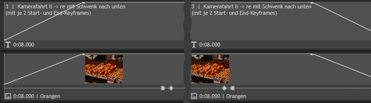

Szene 3 hier nochmal in vergrößerter Darstellung, um die Start- und End-Doppel-Keyframes genauer zu sehen:

Vielleicht ließen sich die Doppel-Keyframes ja programmtechnisch ;) lösen:
Wenn man am Start oder Ende einer Steuerspur einen Keyframe mit der Option Spline setzt, könnte dieser ja automatisch zu einem "Doppel-Keyframe" werden. Allerdings müsste man dann unbedingt die Abstandzeiten variieren können (wegen "Anlaufen" und "Abfedern" ;) ).
