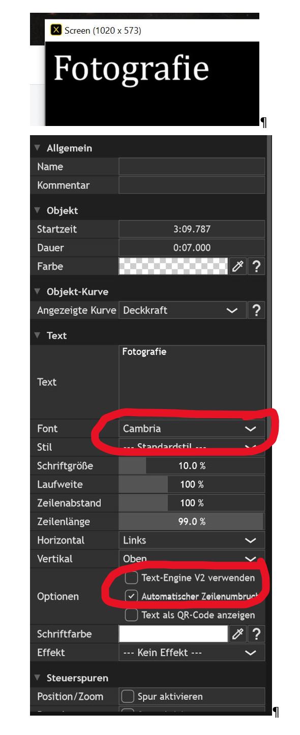

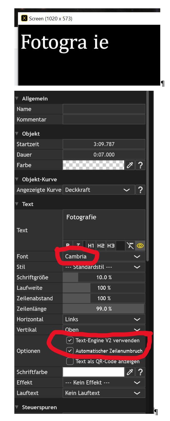

Ich sende einige JPG, wo die Situation besser dargestellt wird.
ScrShot1_V2 ist on.JPG (92.35 KiB) 13232 mal betrachtet
ScrShot2_V2 ist off.JPG (91.73 KiB) 13232 mal betrachtet
LG Harald
