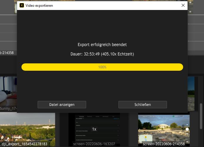

es scheint davon abzuhängen, wie viel „neuralgisches“ Videomaterial sich vor dem zu berechnenden Abschnitt in den Spuren befindet.
Habe heute extra noch was Kurzes gedreht, um euch nicht > 2 GB zu senden.
Kurze Videos (< 30s) sind jedoch überhaupt kein Problem. (ich schicks euch trotzdem, zwengs den krummen Codecs)
Beim "großen" Projekt:
4 min-Videoexport (mit 15 min Material vor dem zu berechnenden Abschnitt) startet mit > 1000x Echtzeit, beschleunigt dann bis auf 1,1x Echtzeit)
4 min-Videoexport (mit 1 h Material vor dem zu berechnenden Abschnitt) startet mit > 1000x Echtzeit und pendelt sich dann auf 400x Echtzeit ein)
Danke & beste Grüße
Peter

- WingsX-export-405x.JPG (41.2 KiB) 4708 mal betrachtet
