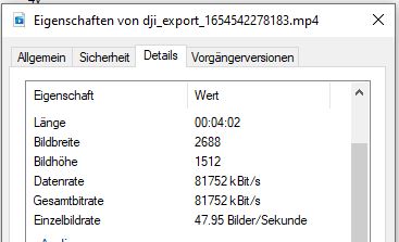

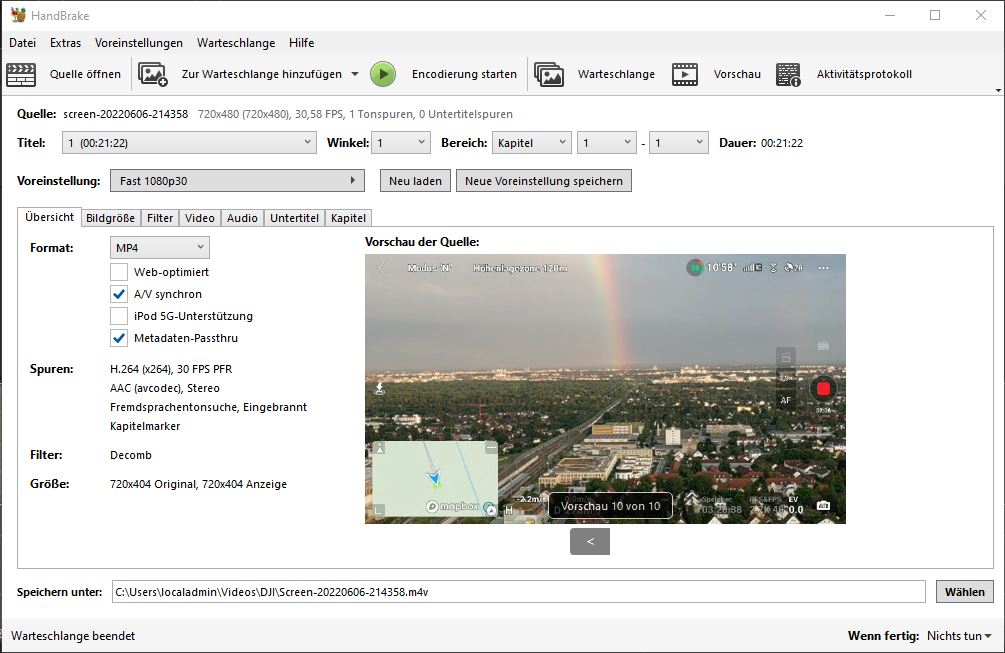

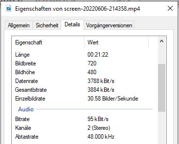

Ich war gerade am formulieren, dir meinerseits neue Erkenntnisse zu liefern:
Noch ein Videoperformanceproblem, diesmal mit der brandaktuellen DJI mini pro 3:
> 400x Echtzeit bei Verwendung der Auflösung 2,7k, aber auch beim Screenrecording mit schlappen 720x480. Mit Handbrake diesmal leider null Verbesserung.
Ich kann mir einstweilen mit Wings7 helfen, da funzt es problemlos in 0,4x Echtzeit.
Falls ihr zwischenzeitlich eine beta-Version des künftigen Video-Renderers haben solltet stelle ich mich gerne als Tester zur Verfügung
Beste Grüße
Peter

Hallo Peter,
danke für die Info! Kannst Du mir dieses neue Video vielleicht auch schicken. Jetzt wo ich gerade dabei bin, diese ganzen "Spezial"-Videos zu untersuchen, würde das auch gleich mitgehen...
