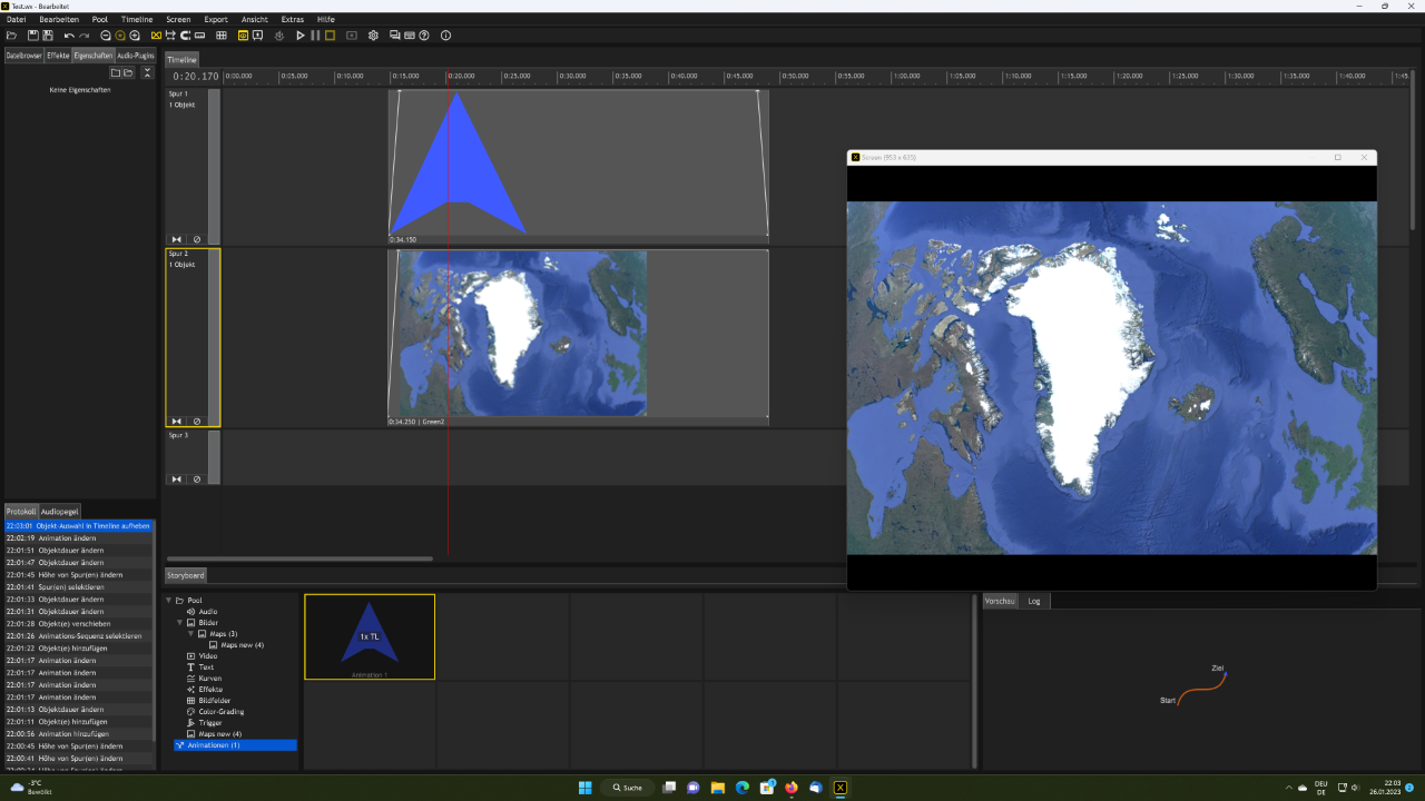

Habe heute erstmals die (Routen)Animation ausprobiert (WingsXpro Beta 1.2.22). Entsprechend dem Tutorial von Christoph Koch zog ich die Animation in die Spur oberhalb der Spur mit der Landkarte. Obwohl der Locator über der Animation liegt, ist im Screen die Animationslinie nicht zu sehen. Was mache ich da falsch?

Guten Abend Helmut,
passiert das auch bei einer neu angelegten Animation? Hast Du vielleicht die Farbe der Linie zu transparent eingestellt?
Du kannst mir gerne auch ein Backup dieses Projekts schicken und ich schaue mir das an.

auch bei einem neu angelegten Projekt ist die Animation im Screen nicht zu sehen. Änderungen bei der Farbe oder Linienbreite bringen leider nichts.

Hallo Helmut,
das klingt ja wirklich eigenartig, denn das funktioniert ansonsten bei jedem völlig problemlos. Kannst Du mir vielleicht mal so ein neu angelegtes Projekt schicken? Du brauchst ja gar kein Bild einfügen. Einfach ein neues Projekt anlegen und eine Animation in die Timeline einfügen. Wenn Du dieses Minimalprojekt speicherst und mir die Projektdatei schickst, schaue ich mir das sofort an.

habe Wings X deinstalliert, nach Neuinstalllation der aktuellen Betaversion keine Änderung.
Habe eine "Mini-Projekt" per wetransfer an wings@avstumpfl.com gesendet.

Guten Abend Helmut,
vielen Dank für die Zusendung Deines Projekts! :-) Damit habe ich die Ursache schnell gefunden. Du hast in den Einstellungen die Grafikdaten deaktiviert und das führt (irrtümlicherweise) dazu, dass die Animationen nicht mehr sichtbar sind. Ich habe das korrigiert und in der nächsten Version 1.3 (geplant für Dienstag, 31. Januar) ist das bereits behoben. Du kannst das allerdings auch gleich selbst lösen, indem Du die empfohlene Einstellung "Automatisch optimierte Grafikdaten verwenden" aktivierst.
