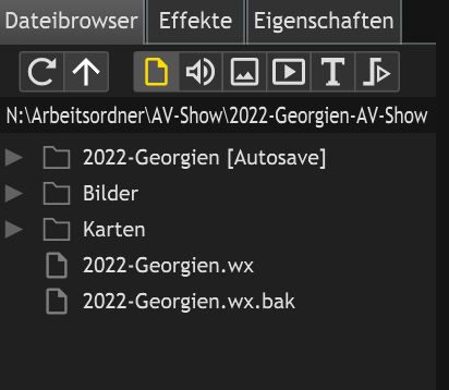

Ich habe heute mit FileSync (anstelle Projekt Backup) mein Projekt von einem Laufwerk auf dem PC (N:) auf eine externe SSD (I:) übertragen. Hierbei ist dann ja die interne Verzeichnisstruktur des Projektes identisch. Ich habe das Projekt auf der externen SSD geöffnnet. Die Dateien werden nicht gefunden, da der Laufwerksbuchstabe anders ist, Mit Hilfe der Dateisuche lässt sich das reparieren, allerdings dauert es recht lange, bis die Grafikdaten in Pool, Timeline und Storyboard wieder sichtbar sind.
Was mich wundert ist, dass im Dateibrowser immer noch der Dateipfad des Projektes auf dem Laufwerksbuchstaben des Produktionsrechners (N) steht, obwohl ich das Projekt auf der externen SSD (I:) geöffnet habe.
download/file.php?mode=view&id=434
Offenbar sind in der Projektdatei absolute Dateipfade gespeichert. Müsste im Dateibrowser nicht der Laufwerksbuchstabe der externen SSD erscheinen, also (I)? Wenn ich das über die externe SSD (Laufwerk I) geöffnete Projekt speichere, wird dieser Änderung auch wie erwartet in die Projektdatei auf (I:) gespeichert.
Mit ist es im Moment noch nicht klar, wie ich ein Projekt von einem Rechner auf den anderen übertrage, auf denen die Laufwerksbuchstaben unterschiedlich sind. Auch mit FileSync synchronisierte Projekte bedürfen offenbar einer Dateisuche, selbst wenn die interne Verzeichnisstruktur relativ zur Projektdatei die gleiche ist.
Beim Projekt Backup wird eine Verzeichnisstruktur erzeugt, welche der Poolstruktur entspricht. Da ist es klar, dass wenn auf dem Produktionsrechner Verzeichnisstruktur und Poolstruktur unterschiedlich sind, eine Dateisuche erforderlich ist. Bei der Verwendung einer Synchronisation von einem Laufwerk auf ein anderes mittels FileSync hätte ich erwartet, dass keine Dateisuche benötigt würde, weil die relativen Verzeichnisstrukturen unterhalb des Projekthauptverzeichnisses identisch sind.
Derzeit weiß ich nicht, wie ich Projekte übertragen kann, ohne eine Dateisuche machen zu müssen. Das geht wohl nur dann wenn die Laufwerksbuchstaben gleich sind. Das ist jedoch in "historisch" gewachsenen PC-Umgebungen selten möglich.
Sieht jemand, wie ich einfach ohne eine Dateisuche eine Projektsynchronisation vornehmen kann? In finalen Phasen eines Projektes werden an einer Show oft noch kleine Anpassungen gemacht, die ich gerne mit möglichst geringem Aufwand auf den Präsentationsrechner übertragen möchte.
