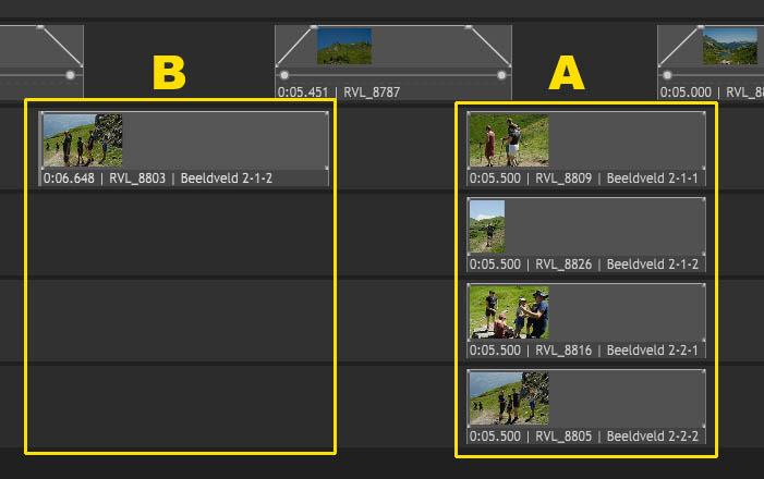

Ich erstelle eine 2 x 2 Matrix, bringe die Objekte in 4 Spuren und füge diesen Objekten das richtige Bildfeld (aus der Matrix) hinzu. Um Spuren zu speichern, ziehe ich drei der vier Objekte mit dem vierten Objekt auf die Überkopfstrecke. Gewinn: 3 Tracks. Wie kann ich diesen "Stapel" von vier Objekten zusammenbewegen, um z.B. eine bessere Synchronisation mit dem Audio zu erhalten?

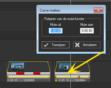

5.- Entschuldigung, dass ich war nicht deutlich genug. Ich beziehe mich auf Wings 7, wo eine ‘mute’ Steuerspur gab die Möglichkeit, ein "hartes" Ausblenden und Einblenden zu erstellen. Der Grad der die Sichtbarkeit des Bildes und/oder der Grad des Versteckens wurde dann kontrolliert
in einer Steuerspur mit roten Kästen.

7 - Ich versuche, es mit dem nachstehenden Bildschirmfoto zu verdeutlichen. Bei "A" wird die Matrix aus vier Bildfeldern gebildet, wobei jedes Bildfeld auf einem Titel. In "B" wurde eine identische Matrix verwendet, aber die unterschiedlichen Bilder, einschließlich der zugeordneten Bildfelder, auf einer Spur. In der Bildschirm, so ergibt sich das gleiche Bild. Aber was ist, wenn ich "B" verschieben muss? Und dann natürlich alle vier Bilder (mit Bildfeldern) gleichzeitig.
Hoffentlich ist das jetzt klar.

5.) Das stammt noch aus der Zeit der Diaprojektion, und das hat bis heute niemand vermisst. Und da Wings X keine Diaprojektoren mehr steuert, kann man bei digitaler Präsentation genau dasselbe mit der Kurve erreichen.
7.) Das macht keinen Sinn, denn dann überdecken sich alle Objekte und man kann sie nicht mehr editieren.

5.- Bedauerlich. Ich habe das regelmäßig in der digitalen Ära. Und auch die SGG-Gruppe in den Niederlanden war ‘regelmäßig’ gefragt, wie es funktioniert, insbesondere zur Erzeugung von flackernden Bilder. Natürlich können Sie auch mit den Kurven arbeiten und die Kurve in der Datei
Pool, aber das ist immer noch viel mühsamer...
7 - OK, ich verstehe, dass zur Erreichung dieses möglichen (gemeinsamen) Verdrängung, ich muss weiter an vier Spuren arbeiten.

noch einmal zu Punkt 5: Es ist nicht geplant, die Bedienung durch Einfügen einer zusätzlichen Spur komplizierter machen, aber ich denke gerne darüber nach, wie man dieselbe Funktion mit optimierter Bedienung in der Kurve erreichen kann.
