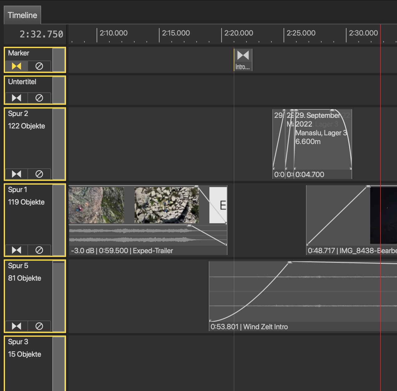

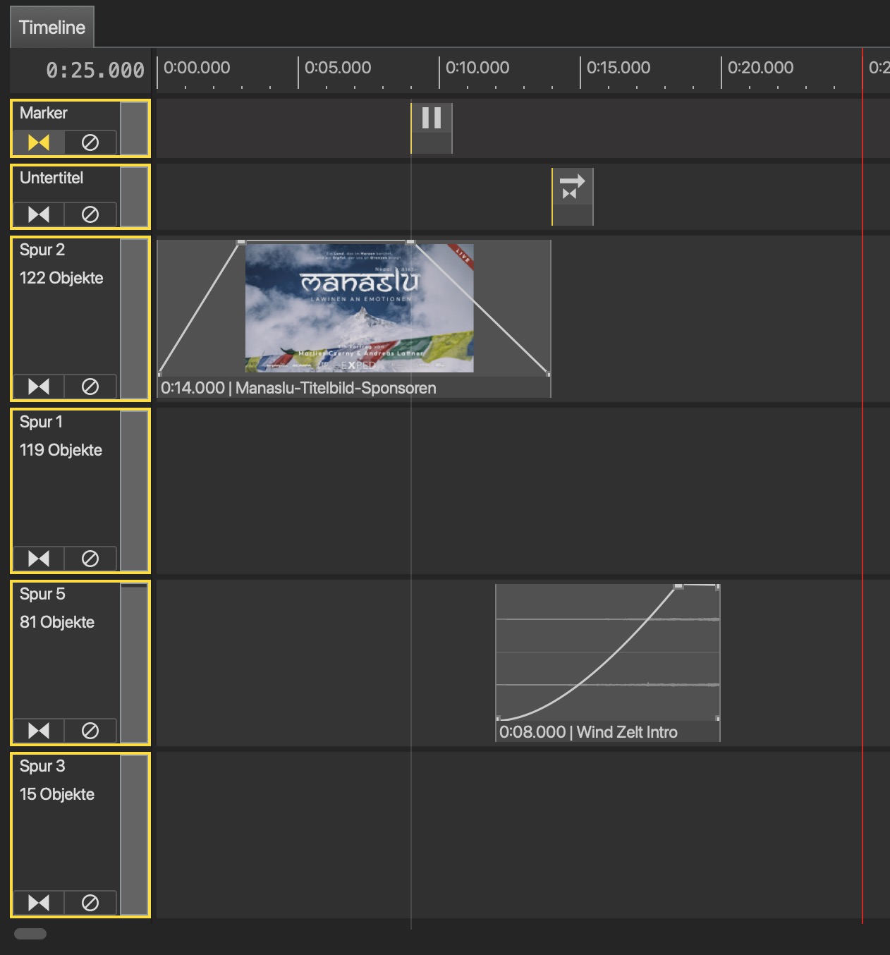

wenn ich einen Sprung-Marker verwende und damit zu einem Positionsmarker springe, der mitten in einem Audio steht, dann wird das Audio gar nicht abgespielt.
Scheint, als wird das Audio nur gestartet, wenn der Locator am Beginn des Timeline-Objekts "vorbeikommt".

- Wenn ich zu dem Positionsmarker springe, wird das Audio gar nicht abgespielt.
- Positionsmarker.jpg (181.82 KiB) 3150 mal betrachtet
- Sprungmarker.jpg (157.3 KiB) 3150 mal betrachtet

Habe jetzt noch ein Testprojekt angelegt, in dem ich verschiedene Marker Sprünge ausprobiert habe (in ein Audio, in ein Video, in der Timeline nach vor oder zurück).
Zweites Aha: Da kommen bei mir keine reproduzierbaren Ergebnisse zustande.
Mal funktioniert es, mal ergibt es ein komplett unerwartetes Verhalten
Beispiel Sprung zurück in der Timeline in ein Video:
Video wird nach 3-5 sec schwarz an der richtigen Position abgespielt.
Audio beginnt vom Objekt-Anfang und ist somit nicht synchron mit Video.
Bei einem anderen Videoclip funktioniert es wieder.

Hallo Andi,
das Verhalten, das Du beobachtest rührt daher, dass Du einfach bei laufender Wiedergabe an eine andere Stelle springst und dort (wenn ich es richtig verstanden habe) die Show einfach weiterlaufen soll. Das kann nicht funktionieren, wenn Du mitten in Medien wie Bilder, Audio und Video springst, weil die Dateien ja noch gar nicht vorgeladen sind. Das kann je nach Art und Größe der Medien an dieser Stelle durchaus mehrere Sekunden dauern. Das Verhalten ist also völlig normal und Du musst das bei solchen Sprüngen berücksichtigen.
Mit den größeren Lizenzen geht das Springen einfacher, weil es ab der Advanced-Lizenz beliebig viele Timelines gibt und ab der Pro-Lizenz sogar die gleichzeitige Wiedergabe mehrerer Timelines möglich ist. Außerdem gibt es in der Pro-Lizenz asynchronen Ton, der weitaus mehr Möglichkeiten bietet als der linear ablaufende Ton der kleineren Lizenzen.
