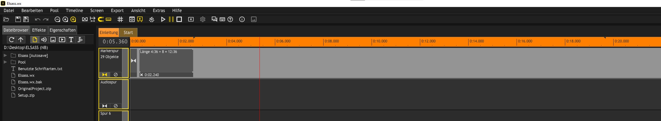

was bedeuten die beiden schwarzen Dreiecke in der Zeitleiste bei Position 0:02,613 und 0:19.638 ?. Sichtbar im Pause und im Playmodus.
Screenshot 2023-04-15 183707.jpg (100.78 KiB) 5628 mal betrachtet
diese Scrollpunkte wurden in Version 1.6.0 eingeführt: viewtopic.php?t=834
Da es in dieser Version derart viele Änderungen gibt, dass man manches vielleicht überliest, hier die relevante Stelle aus diesem Beitrag:
- Das Scrollen/Umblättern der Timeline bei der Wiedergabe geschieht nun nicht mehr am rechten Rand sondern bei ca. 75 % der Breite und der Rücksprung erfolgt nicht mehr in die Mitte sondern weiter nach links bei ca. 10 % der Breite. Damit kann man bei der Präsentation besser die nächsten Objekte sehen und die Timeline springt nicht so häufig um. Die entsprechenden Stellen werden in der Zeitleiste bei der Wiedergabe durch kleine graue Dreiecke markiert.
- Es gibt zwei neue Timeline-Einstellungen "Linker/rechter Scrollpunkt bei Wiedergabe". Damit kann der Bereich des Scrollens bzw. Umblätterns bei der Wiedergabe festgelegt werden. Der linke Punkt ist von 0% bis 40% und der rechte Punkt von 50% bis 100% einstellbar.
- Die Timeline-Scrollpunkte können bei Wiedergabe (nur dann sind sie sichtbar) durch Strg/Command + Mausklick in die Zeitleiste bei Wiedergabe gesetzt werden.
