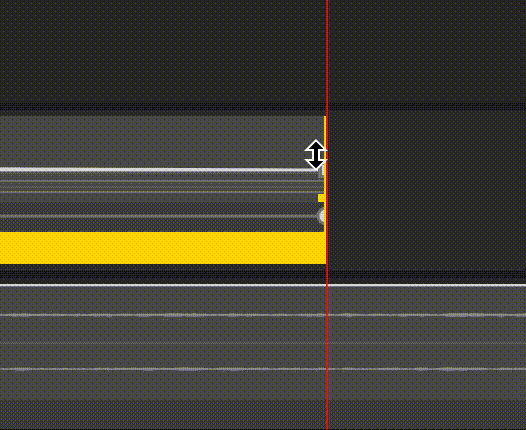

Vielen Dank für deine schnelle Antwort!
Ja, mit Cursor meine ich eigentlich den Mauspfeil cf. screenshot.
Entschuldige, ich bin mit den deutschen Fachbegriffen nicht bewandert. Ich benutze alle meine Programme auf meinem Rechner seit jeher auf Englisch und deswegen bin ich mit den deutschen Fachbegriffen sehr schnell überfordert.
Was ich meine ist, wenn man in der TL an einem Objekt arbeitet, und z.Bsp. an den Bézier-Punkten arbeiten möchte um einen Fade In oder Fade Out zu machen, dann ist immer da noch diese rote Linie, dieser Locator im Weg (siehe Screenshot mit einem Beispiel), der dann auch da ist wo ich gerade mit dem Mauspfeil an diese Bézier-Punkte will. Und wenn man diese Bézier-Punkte (die schon ziemlich klein sind!) anwählen möchte, dann wird es auf einmal sehr eng und voll da. Obendrein gibt es am Anfang und Ende eines jeden Objektes ja gleich mehrere Bézier-Punkte (2 oder 3 nicht wahr?) und dann kommt noch die rote Linie und unser Mauspfeil hinzu... Also wie gesagt, ich finde das relativ voll und sehr unpraktisch.
Als Zweites, meines Erachtens, ist es auch störend, wenn ich halt Objekte hin oder her ziehen will oder versetzen möchte. Dann kommt immer diese Linie dazwischen.
Ich finde z. Bsp. wie Videoschnittprogramme (z. Bsp. Davinci Resolve, Adobe Premiere etc.), das handhaben ziemlich praktisch. Hier ist der Playhead (also Locator) getrennt vom Mauspfeil. So kann man in Ruhe an den Clips arbeiten, ohne dass diese Linie dazwischen kommt. Obendrein ist diese Linie oft sehr nützlich, um sie als Referenz zu benutzen, um z.Bsp. Clips bis zur Linie zu ziehen, zu versetzen etc. Die Linie selbst zu versetzen geht dann auch sehr intuitiv, indem man auf der oberen Zeitleiste einen Doppelklick macht.
Ich muss auch gestehen, dass ich keinen Mehrwert darin sehe, den Mauspfeil mit dem Locator zu paaren. In welcher oder in welchen Situationen kann das von Vorteil sein? Bin ich da etwa der einzige User, den das stört?
Ich kann natürlich damit leben, aber ich muss schon sagen, dass es die Arbeit viel mühsamer macht.
Wenn natürlich viele User an dieser Funktion einen Mehrwert sehen und benutzen, verstehe ich natürlich, dass das so sein soll. Allerdings für alle User, die mit Videoschnittprogrammen ein bißchen Erfahrung haben, ist dieses Verhalten sehr anpassungsbedürftig.
Ich fände es auf jeden Fall toll, wenn man diese Eigenschaft in den Settings an- oder abstellen könnte.
Entschuldige diesen langen Beitrag und nochmals sehr großes Dankeschön für euer stets offenes Ohr für eure User! Das spricht definitiv für euch!
ganz liebe Grüße
jorge
ganz liebe Grüße
jorge
- Screen-rec-Objekte-Bezier-Wings.gif (371.21 KiB) 16918 mal betrachtet
- Screenshot 2024-08-21 at 21.45.35.jpg (13.41 KiB) 16918 mal betrachtet
