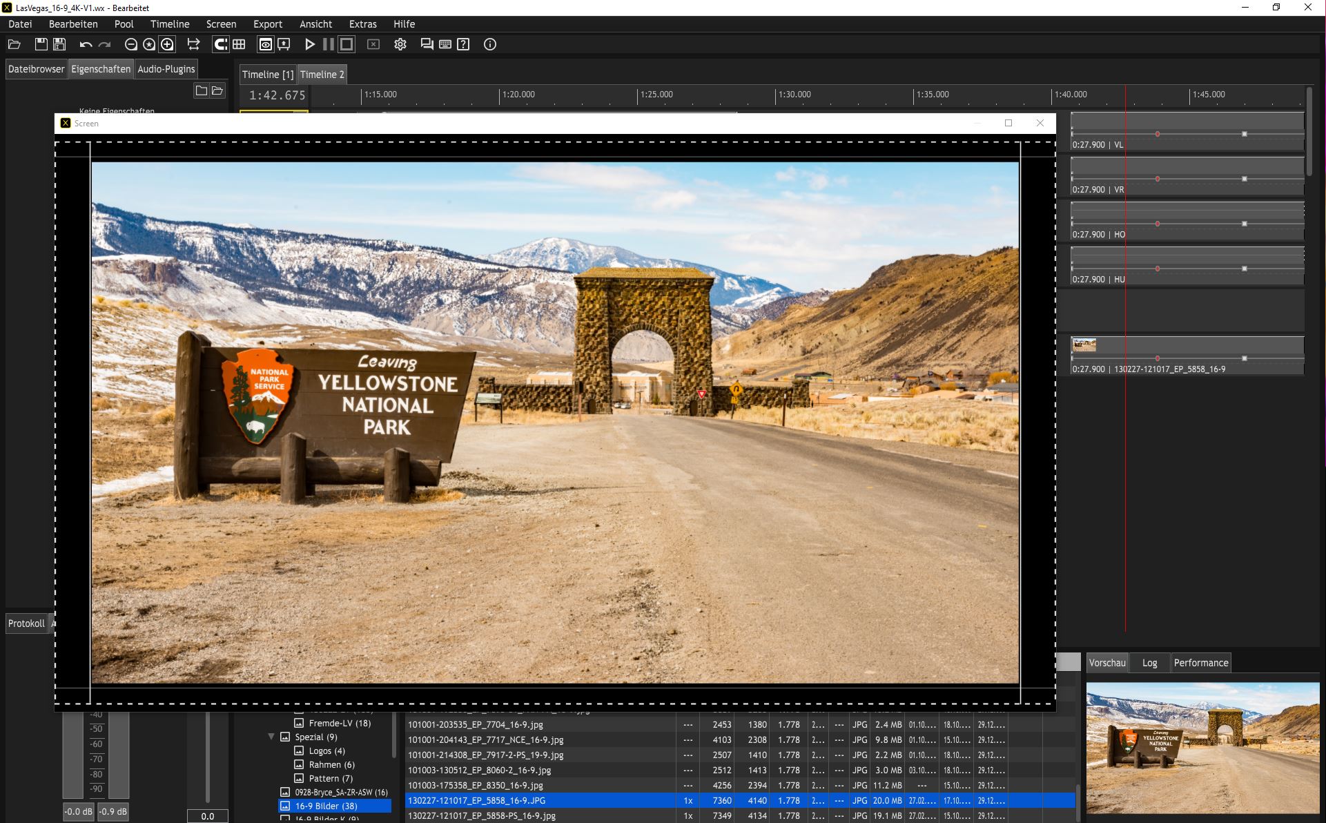

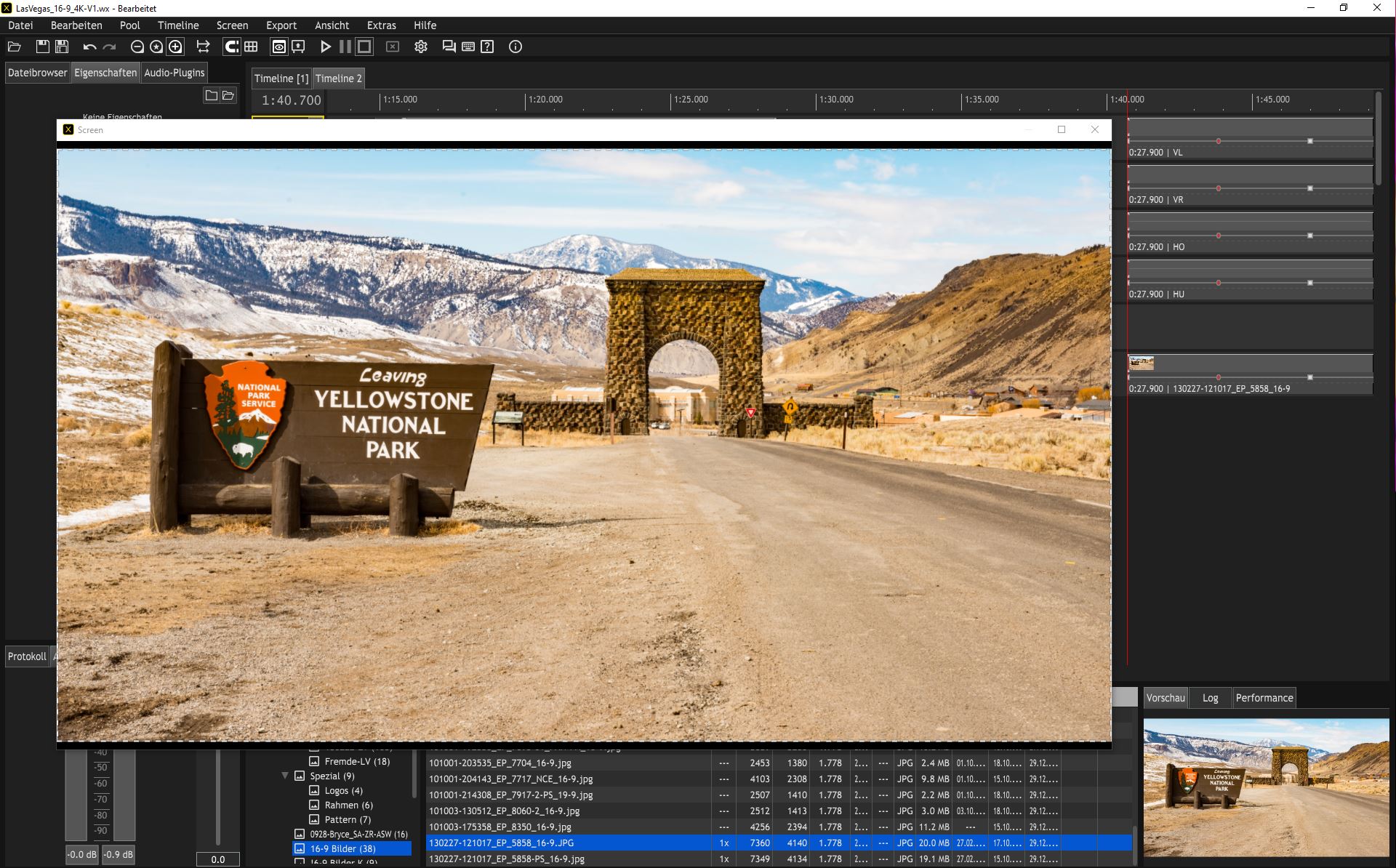

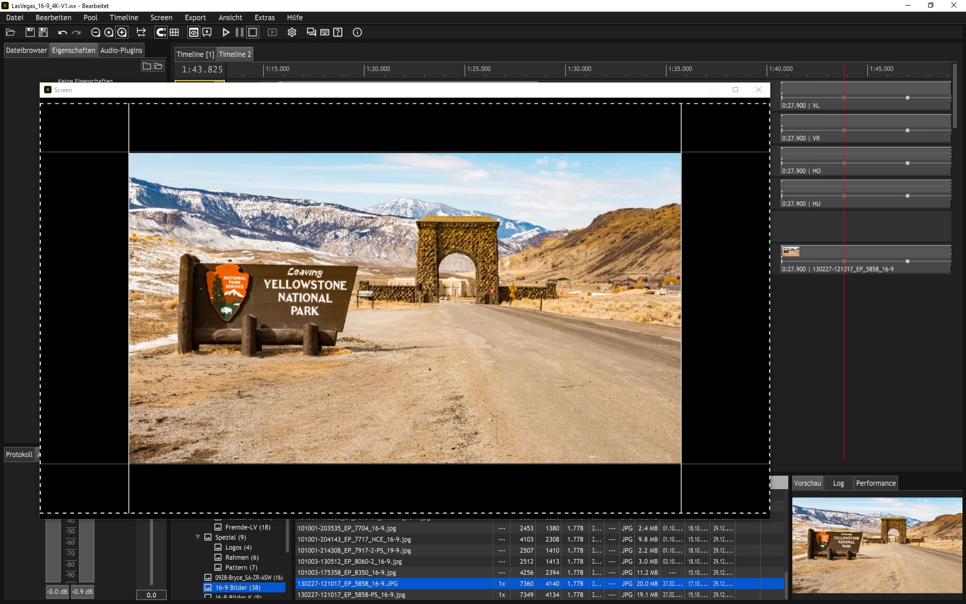

Ich habe da ein Problem.
Fahrten mit mehreren Objekten in dynamischer Einstellung sind nicht korrekt.
Meine Projekteinstellung:
Der Screen bzw. das Projekt hat 16:9 in 4K (3840x2160 Pixel)
Ich h habe 2 Vertikale und 2 Horizontale Linien, jede auf eine eigene Spur.
Darunter ein 16:9 Bild.
Die Parameter der Objekte an der ersten Key-Gruppe:
VL links (x=-1920, y = 0)
VR rechts (x = 1920, y = 0)
HO oben (x = 0, Y = -1080)
HU unten (x = 0, y 0 1080)
Bild (x = 0, y = 0, Zoom 100%)
Die Parameter an der 2. Key-Gruppe:
VL links (x=-960, y = 0)
VR rechts (x = 960, y = 0)
HO oben (x = 0, Y = -540)
HU unten (x = 0, y 0 540)
Bild (x = 0, y = 0, Zoom 50%)
Bei der Fahrt von der Key-Gruppe links (Bild Linien-1) nach rechts entstehen Berechnungsfehler nur wenn die roten Key-Anfasser auf „dynamisch“ gesetzt sind.
Bei linear ist alles OK.
So wird das Bild im ersten Quadranten kleiner (oder die Linien werden zu weit gesetzt) Bild Linien-2.
Ist Lokator aber absolut genau auf die roten Keys positioniert, werden die Linien falsch gesetzt Bild 4. Die beiden Horizontalen rutschen in zur Mitte und die rechte Linie steht neben der linken. Aber nur einen Hauch daneben sind die Linien in korrekter Position Bild 3.
Ist der Lokator im 3 Quadrant wird das Bild größer dargestellt Bild 5.
Ist der Lokator auf den Keys direkt platziert, sind alle Positionen korrekt dargestellt.
Screen Ausdrucke davon habe ich beigefügt.
Was ist der Grund? Für Fragen diesbezüglich stehe ich sehr gern bereit.

Hallo Erhard,
ich denke, es ist sehr schwierig, Dein Problem schriftlich zu lösen. Das macht nur Sinn, wenn Du uns Dein Projekt schickst und wir uns das hier vor Ort selbst nachvollziehen können. Ich bin gerade dabei, die Backup-Funktion zu programmieren. In der nächsten Version wird die enthalten sein, und damit kannst Du dann eine Sicherung des Projekts erstellen und uns schicken.
