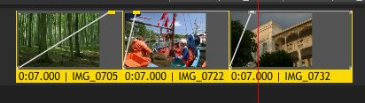

Hallo Christioph,
habe Probleme bei Deinem Punkt:
Wenn mehrere Bilder auf einer Spur selektiert sind, können diese per Kontextmenüpunkt "Mit Standardzeiten überblenden" so arrangiert werden, als wären sie aus dem Pool in diese Spur gezogen worden. Es werden dabei die eingestellten Standardzeiten (Dauer und Überblendzeit) für Bilder genutzt.
Hier noch das zweite Bild
