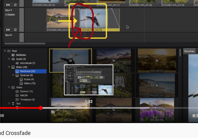

du schreibst, dass es nur bei Audiodateien ein echtes Crossfade (also Aus- bei gleichzeitiger Einblendung von Objekten) gibt. Im Tutorial werden aber 2 Bilder inneinander geschoben und es erscheint das "X".
Vielleicht kann man das klären (siehe Screenshot am Ende des Beitrags):
download/file.php?mode=view&id=199
Aus meiner Sicht ist ein "echtes" Crossfade auch bei anderen Objekten sehr wichtig (2 Beispiele):
- wenn 2 ineinander geschobene Objekte bewusst nicht die gleiche Größe haben ( ein Objekt verschwindet sonst mit einem harten Cut)
- wenn ich Texte überblende (diese sind selten Deckungsgleich und wieder verschwindet ein Text mit hartem Cut)
Auch bei Videos aus unterschiedlichen Quellen sieht ein Crossfade manchmal eleganter aus.
Ich nutze Crossfades recht häufig und hätte diese auch gerne wie aufgeführt zur Verfügung (für alle Objekte).
Man kann die Crossfades natürlich manuell erzeugen. Das kostet aber deutlich mehr Zeit, als es mit einer Taste zu aktivieren.
Sollte das nicht möglich oder nicht gewollt sein wäre es sinnvoll die Funktion in der Toolbar umzubenennen, da diese sonst nicht die korrekte Eigenschaft der Funktion benennt
(Vorschlag zur Umbenennung: "automatische Einblendung" oder "automatisch angepasste Einblendung/Einblendzeit").
Ideal wären 2 Toolbar-Buttons/Tastaturbefehle. Einer für Crossfades und einer für die "automatisch angepasste Einblendung". Dann hätte man ohne Aufwand alle 3 Möglichkeiten:
- Einblendung mit Standardzeit (ohne Tastaturbefehl)
- automatisch angepasste Einblendung (Tastaturbefehl "was auch immer")
- Crossfade (Tastaturbefehl "C")
Ich hoffe man versteht was ich sagen will, liebe Grüße, Olaf

diesen Beitrag habe ich nicht aufmerksam genug gelesen, Entschuldigung. Damit ist der Beitragsteil zum Tutorial hinfällig. Nicht aber meine Meinung und meine Vorschläge zu den "echten" Crossfades.
Liebe Grüße, Olaf
