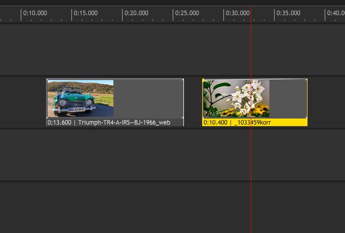

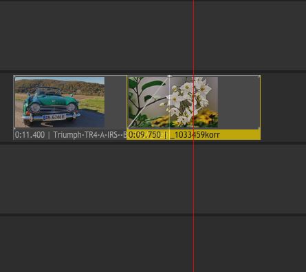

anbei 2 Sreenshots
so sieht mein Crossfade aus
Neues Projekt/ Crossfade in der Werkzeugleiste aktiviert/ mit C die Einzelobjekte s. U,. darübergeschoben . Es erscheint keine X Blende ...?
Gruß Heinz-Jürgen
anbei 2 Sreenshots
Gruß Heinz-Jürgen

es sieht alles korrekt aus.
Bei digitaler Überblendung gibt es keine Ausblendung des "linken" Bildes. Dieses wird bei Alpha-Überblendungen einfach vom "rechten" Bild überdeckt. Das ist aber keine neue Erfindung von Wings X sondern schon seit Beginn der digitalen Präsentation so.
Oder meinst Du etwas anderes?
im Tutorial erscheint doch ein X im Blendbereich, bei mir nur eine Aufblende des 2. Objektes - wo liegt denn dann der Unterschied zum automatischen Crossfade ?
Vielleicht gibt es bei mir ja eine Verständnisblockade . Wenn ich Objekte mit voreingestellten Auflendkurven habe ( Anfang ) und schiebe diese auf das Objekt davor ohne Ausblendkurve passiert bei mir optisch das Gleiche .
Gruß Heinz-Jürgen
Gruß Heinz-Jürgen
Ein X gibt es nur bei Ton-:Uberblendungen. Bei Bild gibts es immer (einseitiger) Alpha Überblendungen.
"Gekoppelte Überblendung" wäre dann vielleicht eine bessere beschreibung als "Crossfade".
