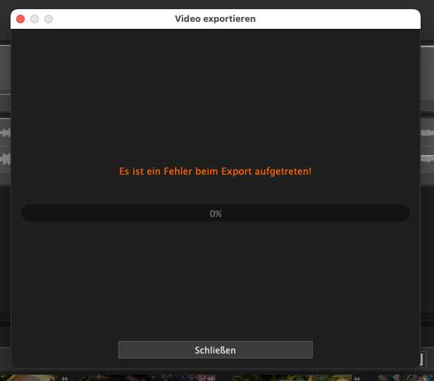

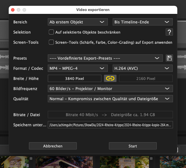

nachdem du liebenswerterweise das Thema Videogenerierung H.265 für den Standard Video Player auf dem Mac geklärt hast, habe ich versucht H.264 Videos zu erstellen.
Das führt jedoch leider immer zu einem Fehler (egal welche Auflösungen gewählt werden, auch wenn das vordefinierte Full HD verwendet wird).
vielen Dank für Deine Rückmeldung! Ich kann das hier nachvollziehen und schaue mir das kurzfristig an. Es wundert mich allerdings sehr, denn das ist genau das Format, mit dem wir die meisten Performance-Tests gemacht haben. Da muss in letzter Sekunde noch irgendeine Änderung bei einem Update passiert sein. Ich bin gespannt, was ich herausfinde...
Viele Grüße und einen guten Start in die Woche!

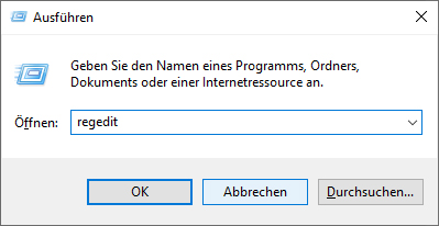

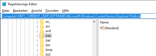

Hallo Manfred,
das Zuordnen von Dateitypen zu einem Programm geht ruckizucki (weil alle Programme nach möglichst vielen Dateitypen "gieren"). Die Zuordnung dann wieder löschen ist nicht ganz so einfach. Dazu musst Du die Registry bearbeiten:
Falsche Einträge in der Registrierungsdatei können katastrophale Folgen für den PC nach sich ziehen. Falls Du Dir das nicht zutraust, ziehe lieber jemand dazu, der sich mit solchen Sachen auskennt.
Übrigens: Wir sind Off Topic und sollten dieses Thema in diesem Thread beenden.
- Drücke die "Windows-Taste" und gleichzeitig "R".
- Im darauf folgenden Fenster gibst Du "regedit" ein:
- Daraufhin öffnet sich der Registrierungs-Editor, wo Du in die Zeile oben folgenden Pfad eingibst:
HKEY_CURRENT_USER\Software\Microsoft\Windows\CurrentVersion\Explorer\FileExts und Return drückst:
- Aus der Liste löschst Du nun die Dateizuordnung .bak raus.
- Dann gibst Du HKEY_CLASSES_ROOT und Return ein und löschst auch aus diesem Registry-Verzeichnis die Zurordnung .bak
- Zum Schluss beendest Du den Registrierungs-Editor und startest am besten den PC neu.
