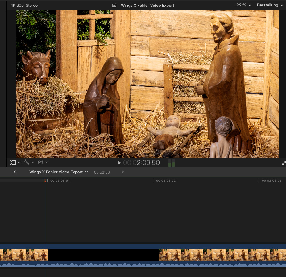

PS Ich habe das erzeugte Video In Final Cut Pro geladen. Der Aussetzer ist genau ein Frame groß. Trotzdem sieht man das. Der Ton läuft sauber weiter.

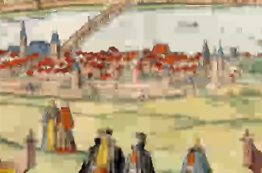

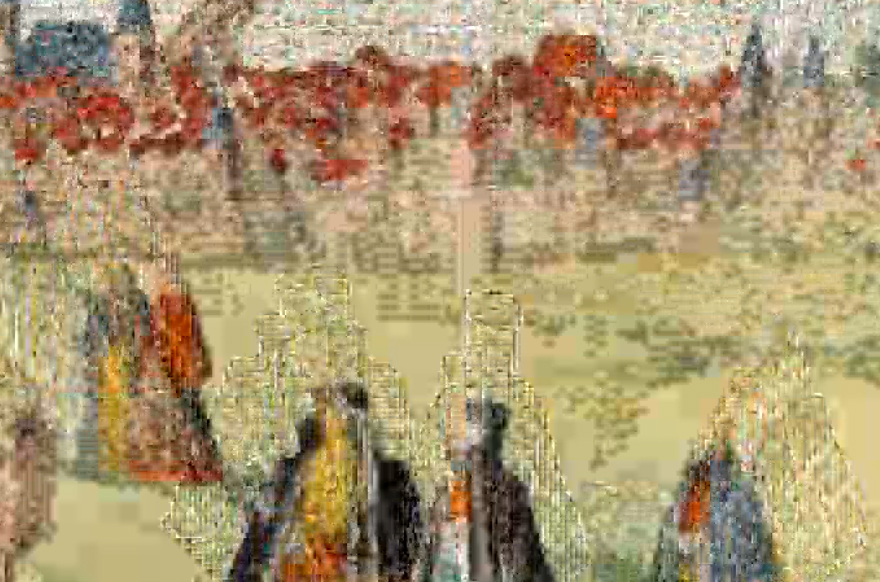

bei mir gibt’s auch ein paar Auffälligkeiten, und zwar beim Rendern: ziemlich starke Störungen an nicht vorhersehbaren Stellen.
Ausgabe: 1920x1080px, H.264 (AVC), Ausgabe Qualität Normal, NTSC.
Ich hänge mal die Screenshots von der Wiedergabe mit dem Windows Mediaplayer an.
Bei der Ausgabe: 1920x1080px, H.264 (AVC), Qualität Hoch, NTSC habe ich die Störungen nicht festgestellt.
