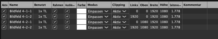

Ich möchte gerne um Bildfeldern auch jeweils einen Rahmen erstellen. Hierzu muss ich transparente Bilder über die Bildfelder legen.
Also erstelle ich bei einer 4K Show beispielsweise eine Bildfeldmatrix 2x2 .

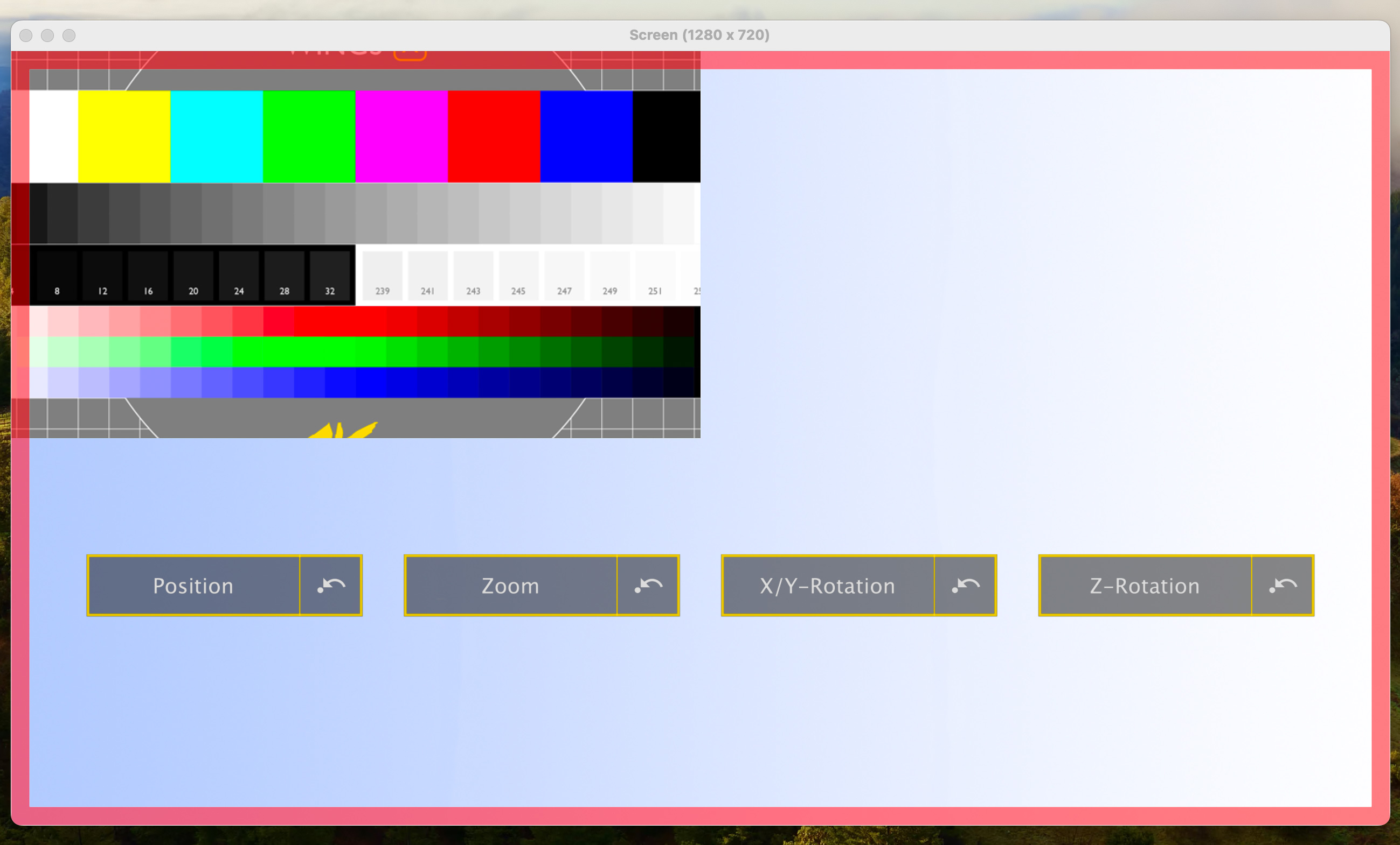

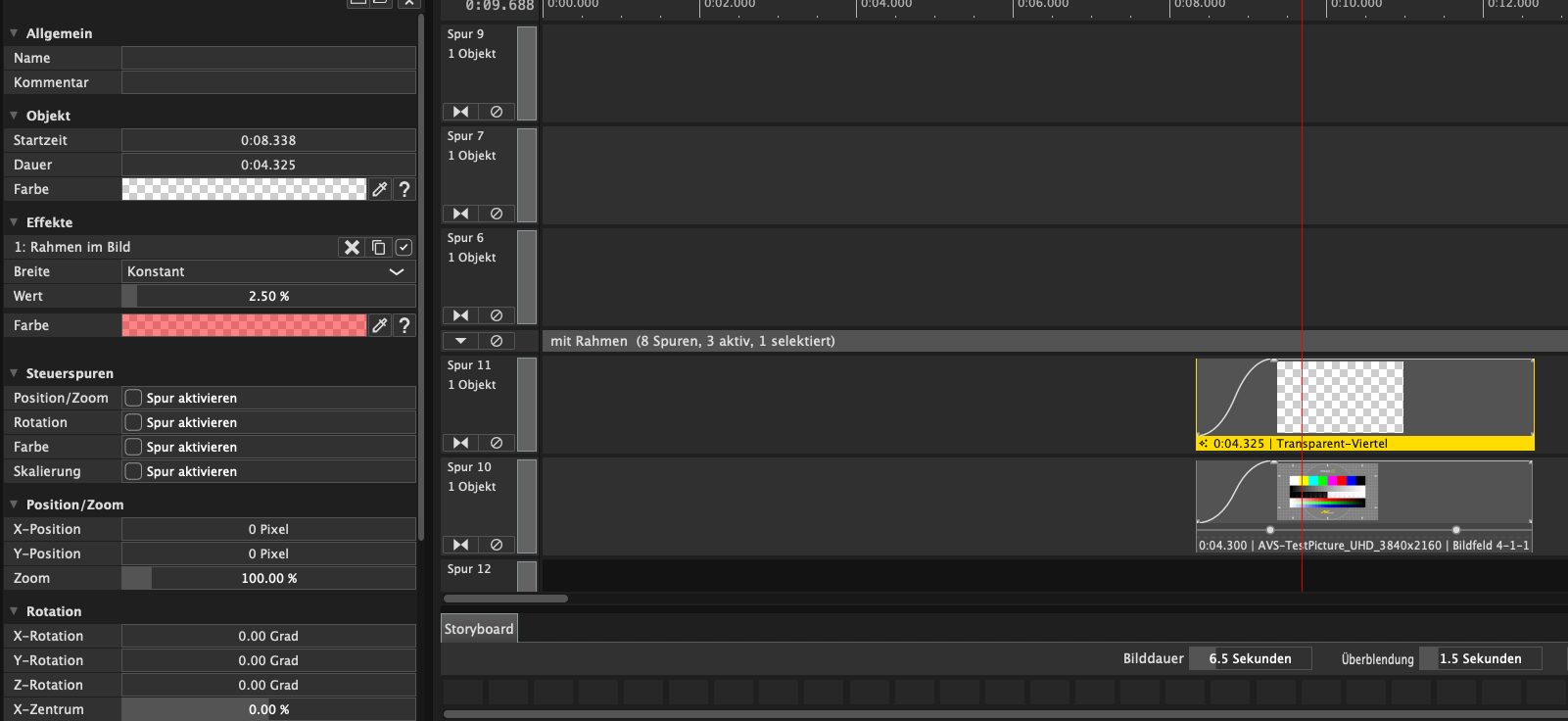

Wenn ich das transparente Bild jetzt über das Bildfeld lege, ist immer das gesamte Bild abgedeckt.

Sorry ich hatte das Ergebnis nicht hochgeladen
Das blaue ist ein Bild, das ganz unten liegt.

es ist egal, wie groß ein Bild ist. Wenn Du es in die Timeline ziehst, wird es immer in Screen- bzw. Bildfeldgröße dargestellt. In Deinem Fall wird das PNG (unabhängig von der Bildauflösung) also in 3840 x 2160 voll im Screen angezeigt.
Du musst das transparente PNG also verkleinern (Zoom auf 50%) und an die richtige Stelle verschieben. Und das Ganze natürlich viermal, für jedes Bildfeld einmal.

der erste Satz erklärt das Verhalten (daß PNGs wird IMMER auf den gesamten Schirm dargestellt werden).
Dann kann ich das passend machen und natürlich das PNG in drei weiteren Spuren passend einfügen.

es gibt noch eine andere Lösung:
Du kannst auf jedes dieser transparenten PNGs einfach das entsprechende Bildfeld ziehen. Dann kannst Du Dir das Zoomen und genaue Platzieren sparen.

Der Hinweis mit dem Bildfeld über das PNG funktioniert, ich kann dann auch Rahmen usw. zuweisen und es macht das ganze etwas übersichtlicher.
