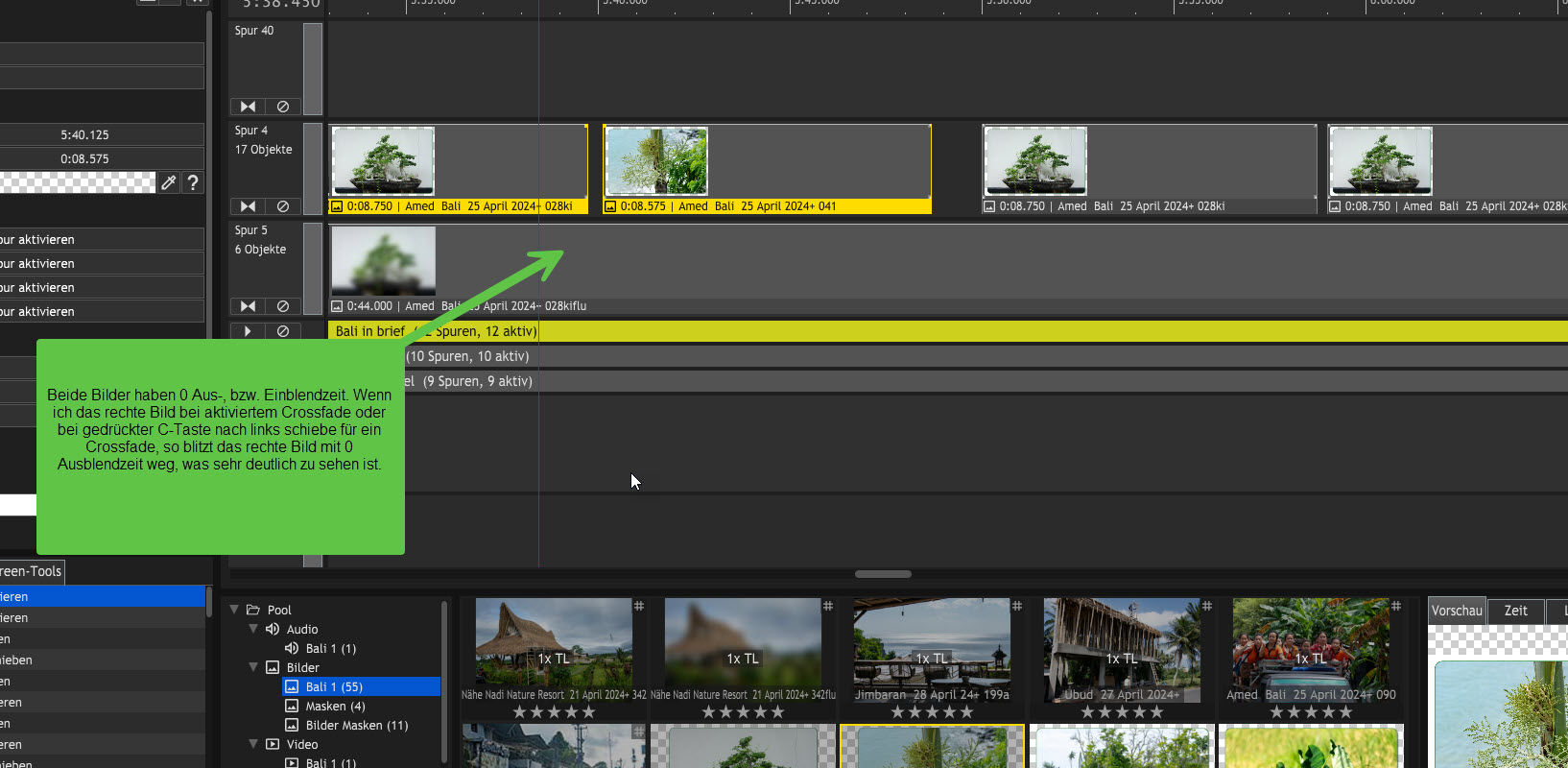

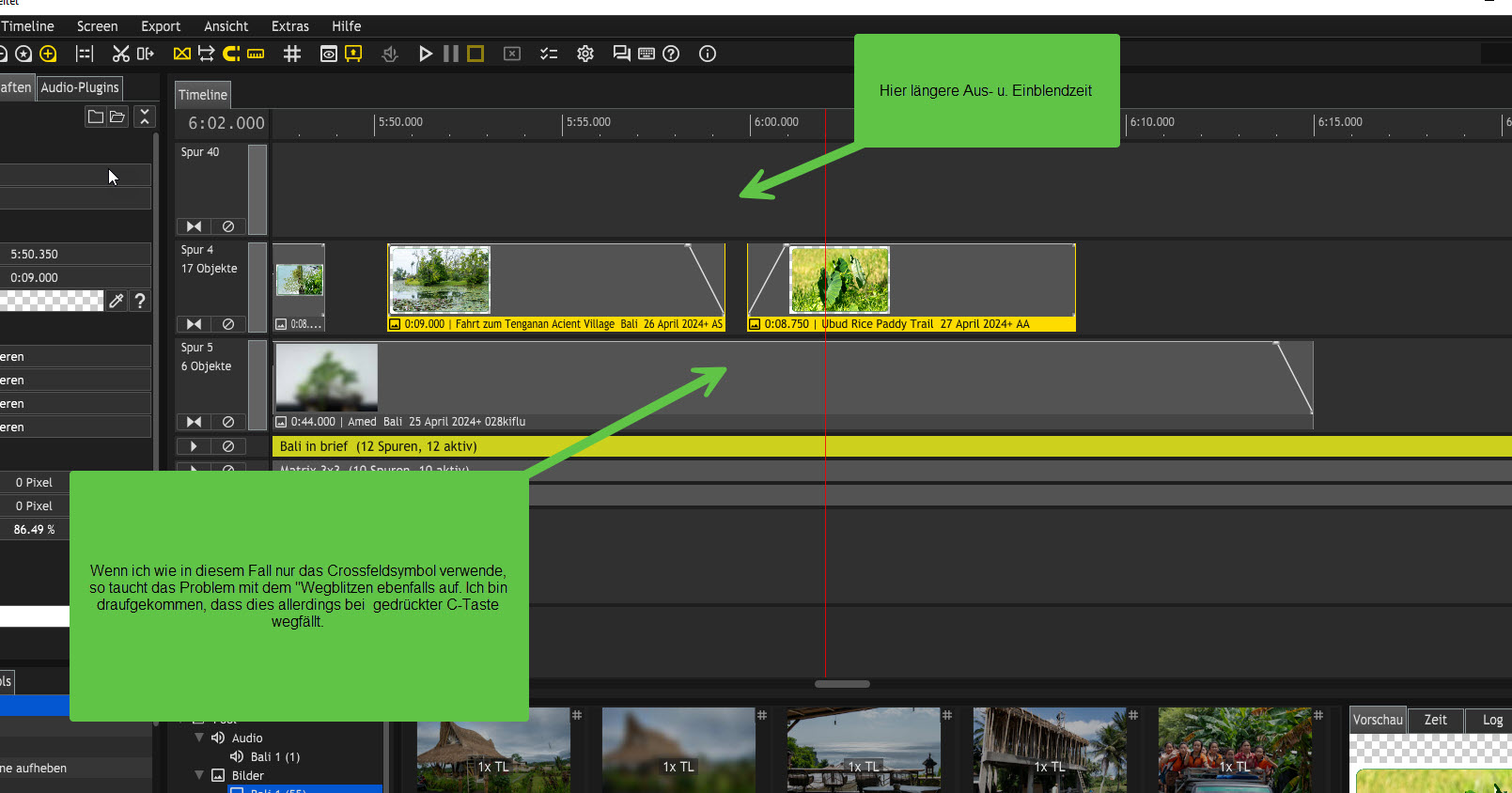

Vielen Dank, Gerhard - du stehst sicherlich nicht auf der Leitung, hab's wahrscheinlich wieder mal unzulänglich erklärt. Kann morgen genauer auf deine Frage eingehen, falls das angehängte Vide0 nicht ausreicht. Ich hoffe, du kannst den Link öffnen. Doch vorab: auf diesem Link:
https://hehe64th.smugmug.com/WX-HDAV-St ... -3fTcnbB/A
nimm das Video mit den grünen Blättern, achte genau auf den rechten grünen Rand mit Schatten ab Sekunde 3 passiert's und du siehst was ich meine mit "Wegblitzen". Zwei Bilder sind PNGs mit grünen Rahmen, 108% x-skaliert vor einem unscharfen Hintergrundbild. Also: beim Crossfade liegen daher drei Bilder übereinander, was nicht problemrelevant ist.
Schönen Abend Hätsch

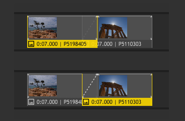

Danke fürs Video. Ich glaube, ich weiß jetzt, was Du meinst.
Das Ganze liegt an der Überblendung von TIFs bzw. PNGs mit Alphakanal. Bilder mit transparentem Anteil lassen sich nicht so ohne weiteres mit den automatischen Crossfades überblenden. Diese Crossfades blenden ja das vorausgehende Bild nicht aus und das nächste ein, sondern das nachfolgende "verdrängt" beim Einblenden das vorige. Und das vorige wird dann schlagartig (mit Ausblendzeit "null") beendet.
Zur Verdeutlichung habe ich mal von zwei Bildeobjekten, die überblendet werden, jeweils das erste (im Bild oben) und dann das zweite (im Bild unten) selektiert:
Im oberen Bild kannst Du nun ganz deutlich sehen, wie das erste Bildobjekt abrupt ausgeblendet wird und im unteren siehst Du, wie das zweite mit der sanften Einblendkurve langsam das erste überdeckt.
Ich bin mir nicht sicher, ob ich das verständlich rübergebracht habe, ist etwas kompliziert zu erklären
Was passiert nun bei Dir?
Wenn ich ich das richtig sehe, verwendest Du Bilder mit Transparenzanteil und zwar im Schatten. Während die Deckkraft der Bilder 100% ist, nimmt die Deckkraft des Schattens zum Rand hin ab. Der 100%-Anteil der Bilder lässt sich problemlos überblenden. Bei teiltransparenten Anteilen wie den Schatten gibt es aber Probleme:
Während der Überblendphase bleibt der Schatten des ersten Bildes vollständig bis zum Bildende stehen, während der Schatten des zweiten Bildes sich zusätzlich ins Bild "schleicht". Der Effekt: Mit Beginn der Überblendphase verstärkt sich der Schatten (sozusagen eine "Addition" der beiden Schatten) bis zur vollständigen Einblendung des zweiten Bildes, um dann mit dem schlagartigen "Abschalten" des ersten Bildes wieder auf seine "normale" Helligkeit zurückzufallen.
Abhilfe:
Du könntest alle Deine Bilder ohne Schatten erzeugen. Da sie alle (wie ich das gesehen habe) deckungsgleich und ohne Transparenzanteil sind, müsste das Überblenden problemlos funktionieren. Den Schatten erzeugst Du wie gehabt mit dem gewünschten Transparenzverlauf (in PS ?) von einem Bild der gleichen Größe und speicherst ihn (natürlich ohne das Bild) z.B. als TIF ab ("Ebenen verwerfen..." / "Transparenz speichern").
In Wings X musst Du nun nur noch den Schatten passgenau auf einer eigenen Spur unterhalb Deiner Bilder platzieren und halt solange stehen lassen wie die entsprechende Bildsequenz dauert. Dann sollte Schluss sein mit "Wegblitzen"...

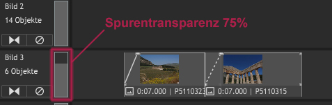

Ich fürchte, meine Ausführungen zum Überblenden mit transparenten Bildobjekten konnte ich nicht verständlich rüberbringen...
Du kannst aber das Ganze an einem kleinen Beispiel selber ausprobieren. Hier ist Dein "Wegblitzen" ganz deutlich auszumachen:
Wenn Du Dir diese Überblendung nun im Screen anguckst, kannst Du das schlagartige Ausblenden des ersten Bildes deutlich erkennen. Genauso verhält es sich mit den Schatten in Deinen Bildern.
Aber vielleicht liege ich mit meiner Vermutung ja total daneben...
hast Du mittlerweile eine Lösung für dieses Problem gefunden?
- Platziere einfach zwei Bilder in einer Spur und blende sie mit Crossfades (also gestrichelter Helligkeitskurve) über.
- Im Spurkopf stellst Du die Spurtransparenz auf z.B. 75%

hast Du den Schieberegler der Spur vielleicht nicht auf 100% (also ganz oben) stehen. Das wäre eine Erklärung für das von Dir beobachtete Verhalten. Ansonsten fürchte ich, dass ich nicht verstehe, was Du tust, denn durch ein JPG das zu 100% eingeblendet ist kann einfach nichts hindurchleuchten. Vielleicht kannst Du ja Screenshots posten oder uns ein Miniprojekt (also die Projektdatei mit zwei bis drei Bildern) schicken, damit wir uns das hier anschauen können. Schicke es bitte einfach per E-Mail an wings@avstumpfl.com

Darin ist gleich zu erkennen, dass ich mit meiner Vermutung richtig liege: Du hast den Spur-Schieberegler nicht auf 100% eingestellt sondern auf ca. 50%. Das führt zu dem von Dir beobachteten Verhalten. Wenn Du den Schieberegler wieder in seine normale Position (also ganz nach oben) schiebst, wird alles so funktionieren, wie Du es erwartest.
Einen wichtigen Punkt möchte ich nicht unerwähnt lassen, da dessen Verständnis für die Überblendungen wichtig ist: Die Kurven in den Bild-Objekten in der Timeline steuern nicht etwa die Helligkeit der Bilder sondern deren Transparenz (bzw. genauer deren Opazität). Sonst könnte ein Bild niemals ein anderes aufgeblendetes Bild überdecken, denn man würde immer (wie früher bei Diaprojektoren auf einer Leinwand) beide Bilder sehen. Und genau aus diesem Grund wird bei einem korrekten Crossfade die Kurve des ersten Objekts NICHT ausgeblendet und nur die Kurve des nachfolgenden Objekts blendet ein. Ansonsten (also eine Kurve blendet ab und eine Kurve blendet ein wie in Deinen ersten Beispielen) bekommst Du während der Überblendung eine Helligkeitsabsenkung im Screen. Wenn Du genau das möchtest, kannst Du natürlich so vorgehen, aber in der Regel möchte man genau das eben nicht.
