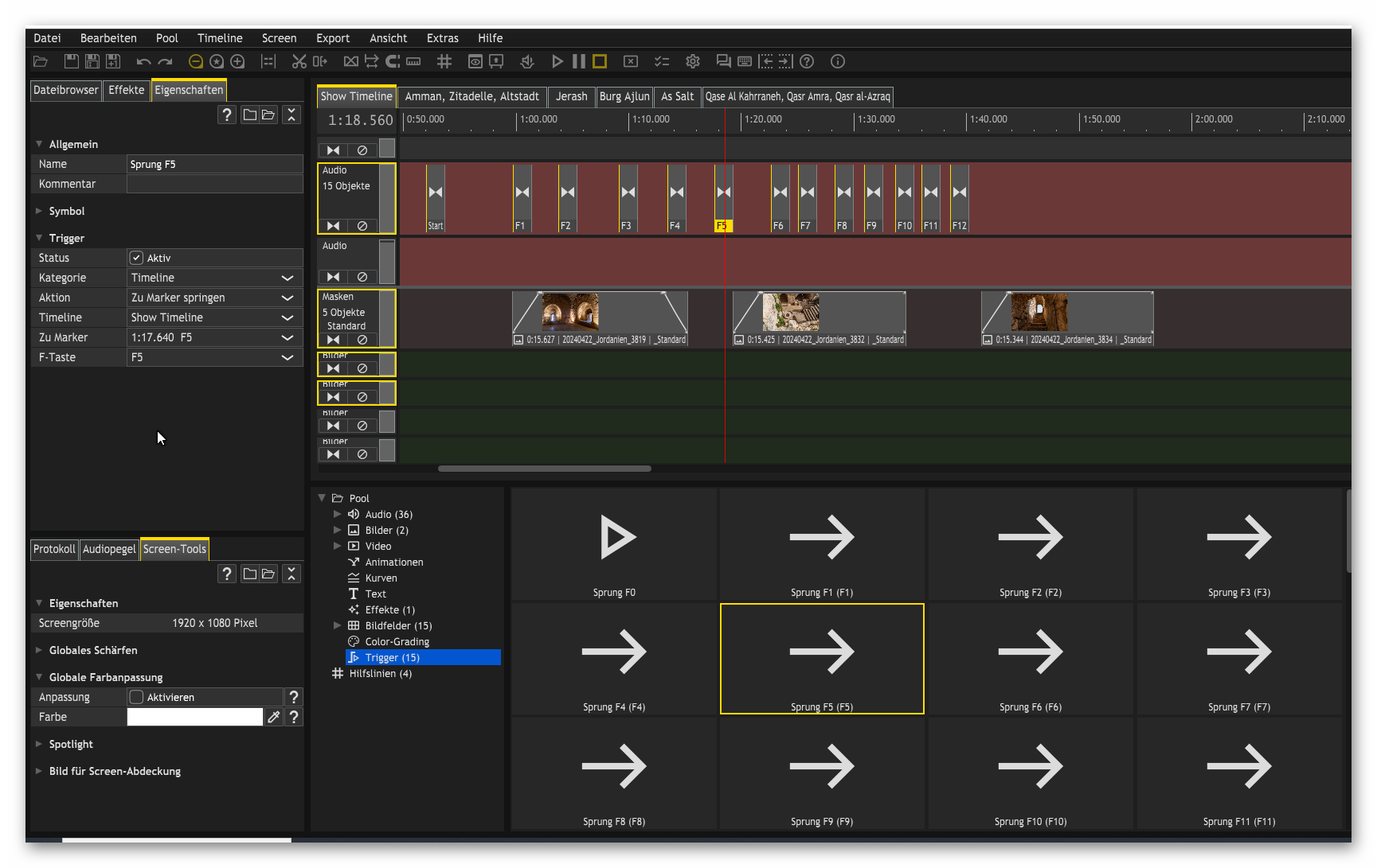

Ich habe mir Trigger Sprünge für die Tasten F1-F12 angelegt.
Alle außer F funktionieren.
Habe geprüft ob die Taste nicht funktioniert ( Trigger mit F5 in Wings 7 Funktioniert)
Habe mehrfach Trigger neu Programmiert.
Mache ich etwas falsch?
Win 10 , Wings X 2.7.0
LG Felix
Trigger mit Taste F5 auslösen

Hallo Felix,
kann es sein, dass deine F-Tasten doppelt belegt sind und du z. B. Fn + F5 drücken musst? Bei mit funktionieren die F-Tasten für die Trigger-Auslösung.

Hallo Felix,
bei mir funktioniert das einwandfrei.
Wenn Dieters Ratschlag nicht hilft: Es gibt hin und wieder Programme, die dauerhaft bestimmte Tasten an sich reißen (u.U. auch, wenn sie gar nicht laufen). Ich habe so etwas schon mehrfach erlebt. Ich würde das mal im Hinterkopf behalten und mich ggf. auf die Suche nach dem Übeltäter machen.

Hallo
Danke für die Rückmeldung.
Das komische ist wenn ich mein Wings 7 verwende, wo ich auch schon mal Trigger mit F5 programmiert habe, funkt die F5 Taste.
- Beiträge: 3964
Guten Abend Felix,
Wings 7 hat eine andere Tastatur-Abfrage und deswegen muss das Verhalten nicht unbedingt gleich sein. Die Tatsache, dass uns bisher keinerlei Probleme mit den F-Tasten bekannt sind und auch die Rückmeldung von Dieter lässt vermuten, dass auf Deinem Computer etwas speziell ist. Wie oben erwähnt, vermute ich am ehesten ein anderes Programm, das die F5-Taste an sich reißt.
Wenn Du die Ursache herausgefunden hast, würde mich wirklich interessieren, was bei Dir danebengegangen ist.
Viel Erfolg bei der Fehlersuche und eine gute Nacht!

Guten Abend Felix,
hast Du mittlerweile eine Ursache gefunden?
Ich hab da scheinbar ein identisches Problem alle Trigger auf Funktions-Tasten funktionieren, nur F5 geht nicht. Anstelle der Trigger-Funktion wird mit F5 die Show gestartet (aber nicht gestoppt). Ein Start der Trigger Funktion über den Pool mit der Maus funktioniert.
- Das Problem tritt sowohl auf PC als auch auf Notebook auf: beides NVidia Treiber (MX 150 / GTX 1050), kein Geforce Experience, beides Win10Pro.
- und ich mag mich irren, aber ich glaub vor ca. 4 Wochen hat das noch funktioniert (mittlerweile auch auf Version 2.7 dieses Verhalten)
Hat wer eine Idee wo ich suchen könnte? - und F5 nicht zu verwenden ist für mich ganz brauchbar - also bitte kein Stress!

Hallo WuLi, Felix,
Habt ihr bei den Einstellungen einen Presenter selektiert der Funktionstaste F5 verwendet, z.B. Logitech R400?
Dann ist F5 nicht mehr für das Starten von Trigger zu verwenden.
Schöne Grüße,

DANKE!!!!
der Presenter wars natürlich - den hab ich völlig vergessen.
Vielen lieben Dank für die Lösung.
WuLi
DANKE!!!!
