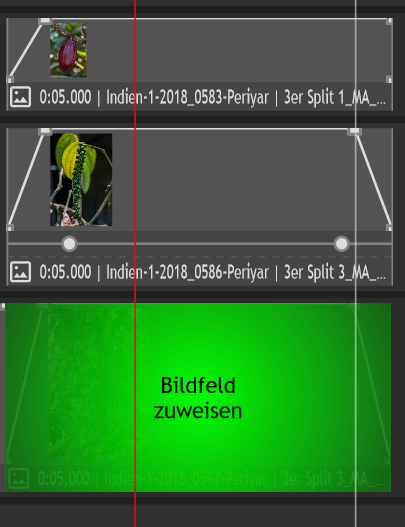

ich habe gerade ein Problem, mit einer Zuordnung von Bildfeldern. Normalerweise ziehe ich das Bildfeld aus dem Pool auf das betreffende Bild und fertig. Bei einem Projekt, das unter 2.7.0 erstellt wurde, geht das jetzt unter 2.9.0 nicht. Siehe auch den Sreenshot. Das grüne Feld bleibt auf der Position des Bildes stehen, wendet das Bildfeld aber nicht an. Hat da jemand eine Idee?

der Neustart hat es leider nicht gebracht, das hatte ich auch schon versucht. Jetzt habe ich einige Untersuchungen angestellt. Da ich immer 2 Windows 11 Versionen (auf 2 SSDs) auf den Rechner habe, liefen die Test mit WIN 11 23H2 und WIN 11 24H2.
1. mit WIN 23H2 und Wings x 2.7.0: Funktion der Bildfelder fehlerfrei
2. mit WIN 23H2 und Wings x 2.9.0: Bildfelder funktionieren nicht, wie beschrieben
3. mit WIN 24H2 und Wings x 2.7.0: Funktion der Bildfelder fehlerfrei
2. mit WIN 24H2 und Wings x 2.9.0: Bildfelder funktionieren nicht, wie beschrieben
Ich hatte zunächst das Funktionsupdate von Windows in Verdacht, da es wohl immer noch Macken hat, aber das war es wohl nicht,
Der Fehler äußert sich auch wie folgt: Wenn ich die Bildfelder in die Timeline ziehe, versucht Wings immer eine neue Spur aufzumachen. Wenn es mir dann doch gelingt ein Bild zu treffen, wird das Bild mit der grünen Fläche belegt, wie im Screenshot..

Guten Abend Christoph,
Christoph Koch wird Dir berichtet haben, dass das Fehlverhalten wohl an der unterschiedlichen Skalierung meiner 3 Monitore (2 HD und ein 4K) liegt. Bei einer Skalierung von 100 % aller 3 Monitore war der Fehler weg.
Da die Version 2.7.0 dieses Fehlverhalten nicht zeigte, muss es wohl an der Version 2.9.0 liegen. Eine Lösung ist aber nicht prioritär, da ich jetzt weiß, wie ich damit umgehen kann. Die Beseitigung des Fehlers hat also Zeit bis zum nächsten Release.

Hallo Rudolf,
ich habe mir das Problem inzwischen angeschaut und kann es reproduzieren. Es tritt immer auf, wenn man per Drag & Drop etwas zwischen verschiedenen Monitoren bewegen möchte, deren Skalierung unterschiedlich eingestellt ist. Dieses Verhalten gibt es nur unter Windows. Unter macOS funktioniert alles bestens.
Bei näherer Untersuchung hat sich herausgestellt, dass dieser Fehler ein Bug im Entwicklunssystem ist und ich das Verhalten nicht selbst ändern kann. Ich habe den zuständigen Support bereits informiert und bin auf die Antwort gespannt. Bis dahin sind mir leider die Hände gebunden...
Solange die Skalierung der beteiligten Monitore gleich ist, funktioniert es problemlos. Damit kann man sich ja in der Zwischenzeit behelfen...
