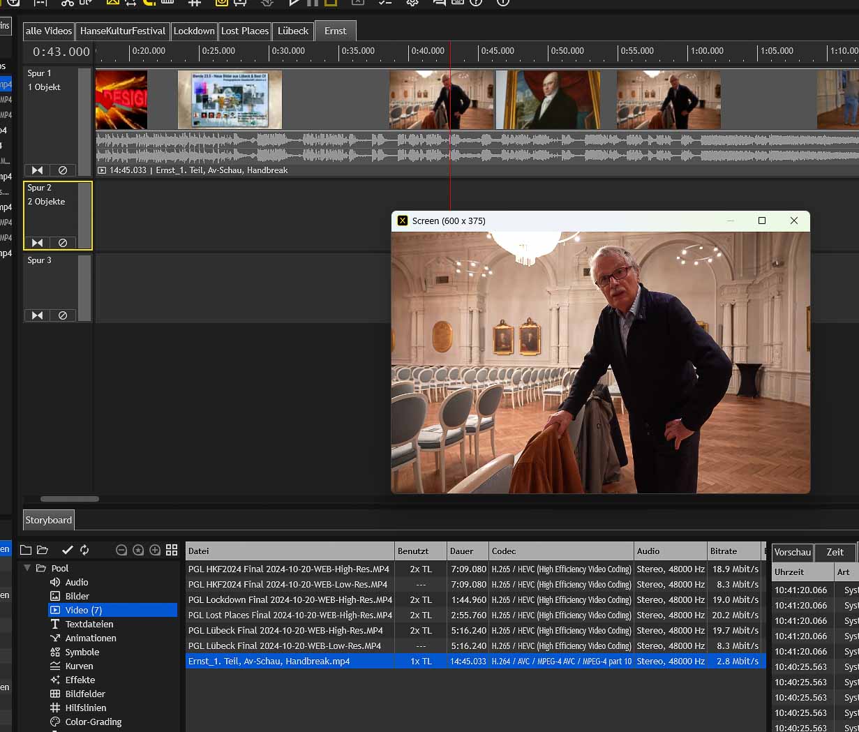

Liebe Forumsmitglieder,
in meinem WX-Projekt sind diverse Videos. Die laufen alle wunderbar. Ein weiteres Video gibt den Ton wieder, zeigt aber nur das Bild als Standbild, auf dem der Cursor zum Zeitpunkt der Bildschirmöffnung stand. Im Screen als auch im Vollbild. Diese Video lässt sich Export auch nicht als Bestandteil des Projektes in einem Video ausgeben. Der Renderfaktor liegt einigen Hundert.
Wo liegt das Problem?

- Screenshot_WX_Ernst-2.jpg (192.9 KiB) 30796 mal betrachtet

Hallo Hans-Jürgen!
Kannst du uns bitte das Video mit wetransfer.com. an wings@avstumpfl.com zukommen lassen. Wir sehen uns des gerne an. Danke!
- Beiträge: 3961
Hallo Hans-Jürgen,
vielen Dank für die Zusendung Deines Videos!
Die Ursache für Dein Problem liegt im Video selbst, das unbrauchbare bzw. keine Timing-Informationen aufweist. Ich würde versuchen, dieses Video mit einem Konverter wie Handbrake o.ä. zu reparieren.

Hallo beide Christophs,
danke für eure Mühe.
Der Autor des Videos hat die Originaldatei bereits mit Handbrake auf kleineres Datenvolumen gebracht. Dabei ist offensichtlich der Fehler entstanden.
LG Hans-Jürgen
