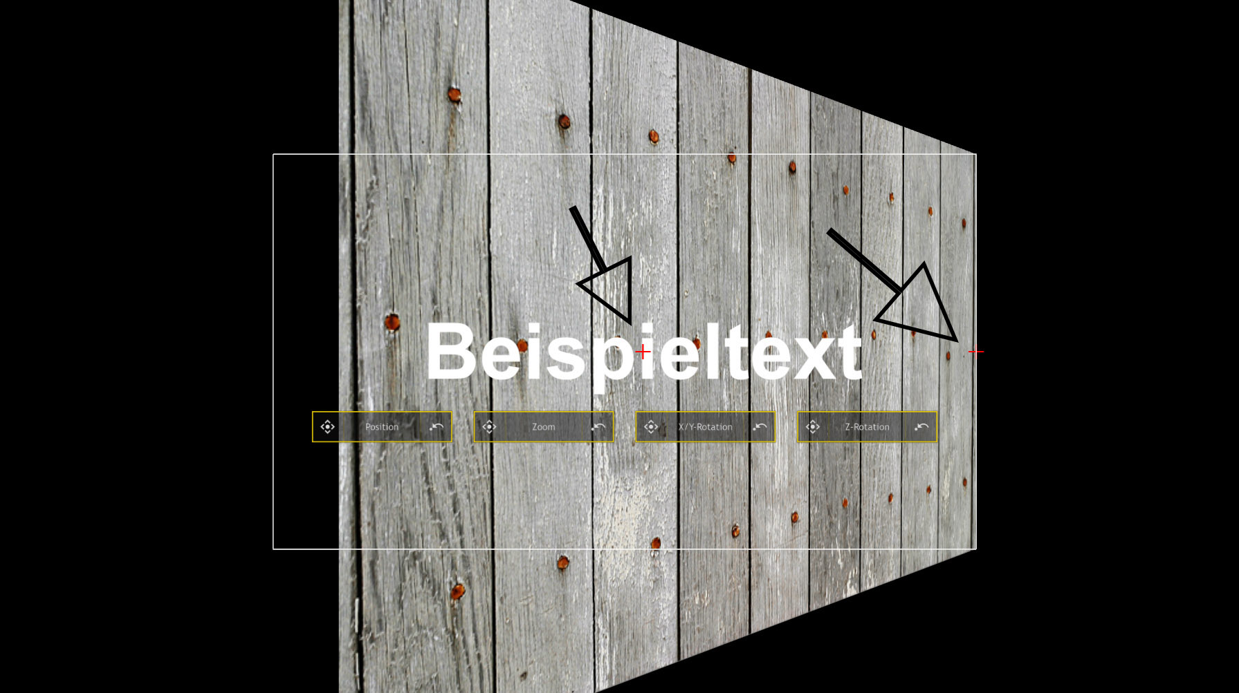

Jetzt probiere ich schon mehrere Tage einen Hintergrund und gleichzeitig eine Schrift synchron zu drehen. Genauer, beide mit Rechtsanschlag zu "öffnen"
Der Hintergrund ist in zwei Minuten richtig eingestellt und funktioniert direkt auf Anhieb.
Den Text bekomme ich einfach nicht hin. Das "Positionskreuz" für den Hintergrund lasse ich ganz nach rechts ziehen. Das Kreuz beim Text bekomme ich einfach nicht an die gleiche Stelle. (Wo ist der Fehler)??
Für eine Hilfe wäre ich sehr Dankbar.

bei Textobjekten lässt sich tatsächlich das X-Zentrum nicht verschieben, beim Y-Zentrum funktioniert das einwandfrei.
vielen Dank für den Hinweis! :-) Das ist bisher wohl niemandem aufgefallen. Ich schaue mir das an und in der übernächsten Version ist das dann behoben. Die nächste Version ist nämlich schon fertig und erscheint morgen. :-)
Ich wünsche allen noch einen netten Abend!

Hallo Christoph, hallo Gerhard,
vielen Dank für eure Antwort. Ich hatte auch keine weitere "Lust mehr auf ausprobieren"
Ich freue mich auf das nächste Update.

Hallo Peter,
derweilen könntest Du den Text ja in Photoshop generieren und als TIF-Datei abspeichern. In Wings X ist das dann zu behandeln wie ein normales Bild, womit Dir alle Zoom- und Rotationsmöglichkeiten wieder zur Verfügung stehen.

danke für den Tipp, habe dies heute Nachmittag bereits mit Photoshop gemacht.
Geht natürlich genauso gut.
Sehe es positiv, weil ich einen "Fehler" festgestellt habe, der von Christoph in der nächsten Version behoben wird.
Nochmals vielen Dank.

Hallo Peter,
ich habe den Fehler soeben behoben. In der nächsten Version funktioniert das dann wie erwartet. :-)
