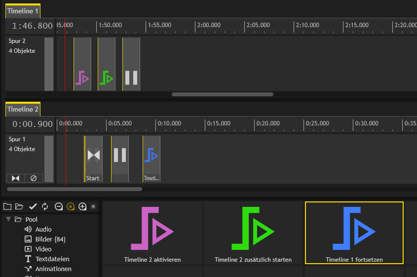

Um den Fokus in Timeline 2 zu versetzen, und Timeline 2 dann in Pause zu versetzen, sind mehrere separate Aktionen notwendig:
- in Timeline 1: Tirigger 'Timeline aktivieren' für Timeline 2 (Pink)
- in Timeline 1: Tirigger 'Timeline zusätzlich starten' für Timeline 2 (Grün)
- Pause-marker in Timeline 2
- Pause-marker in TImeline 1 (damit die Schau währende dein Spotlight nicht davonläuft).
- in Timeline 2: Trigger "Wiedergabe fortsetzen" für Timeline 1, damit diese wieder den Tastaturfokus bekommt. (Blau)
Das könnte dan so aussehen:
trigger timeline.png (25.26 KiB) 20184 mal betrachtet
Die drei Trigger in Timeline 1 können natürlich auch gemeinsam einen Funktionstaste zugewiesen werden, damit Timeline 2 an jeder Stelle auf Wunsch gestartet werden kann.
