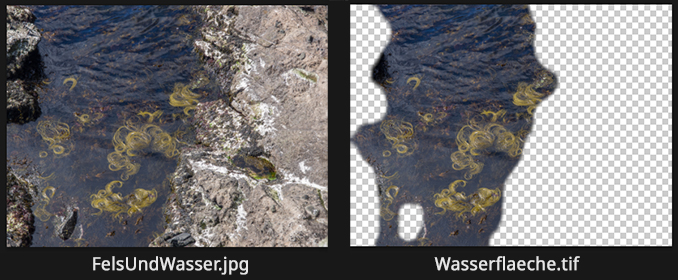

Für dieses partielle "Wobbeln" wird zusätzlich zum Originalbild ein (tif-)Bild benötigt, das nur den Anteil der Wasserfläche enthält.
Nachfolgend ist links das Originalbild zu sehen und rechts die ausgeschnittene Wasserfläche.

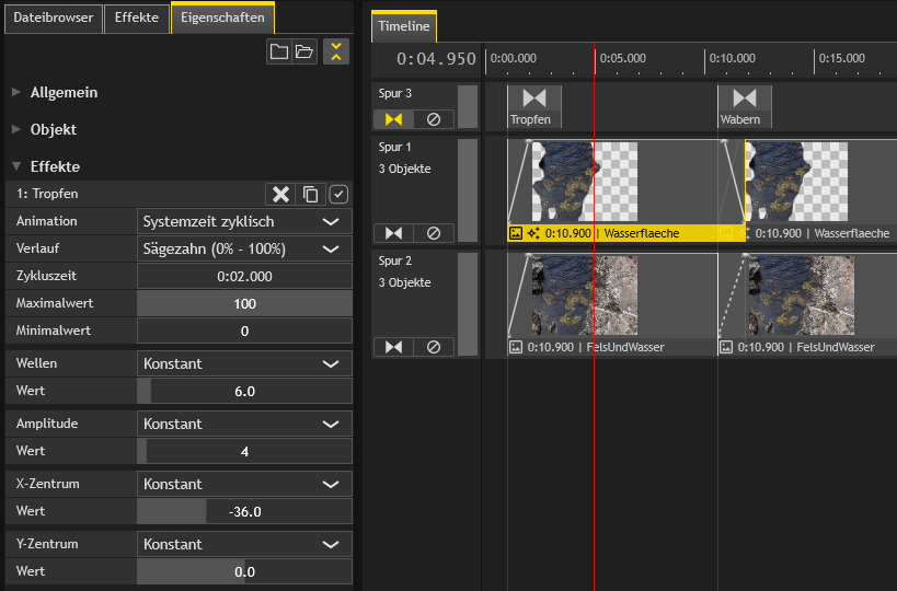

Version 1: Tropfen
Als erstes habe ich den Effekt Tropfen angewendet. Die Einstellungen im Eigenschaftenfenster sieht man im folgenden Screenshot:
Die Besonderheit an diesem Effekt ist, dass sich das "Tropfzentrum" im Bild beliebig in X- und/oder Y-Richtung (in %-Werten) verschieben lässt. Hier habe ich eine Verschiebung um 36% nach links vorgenommen.

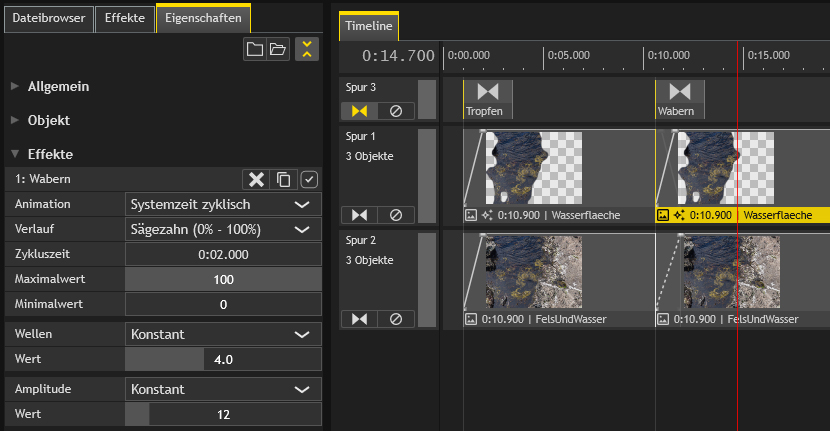

Version 2: Wabern
In einer zweiten Szene wurde der Effekt Wabern verwendet. Auch hier wieder ein Screenshot mit den zugehörigen Einstellungen.
