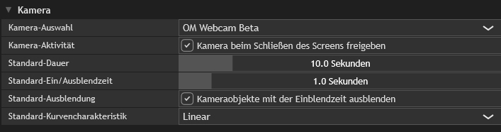

Dazu gibt es von Olympus die (Treiber-)Software OM‑D WEBCAM BETA. Nach der Installation muss die Kamera per USB mit dem PC verbunden werden. Funktioniert bis dahin, Wings X erkennt sogar die Kamera bei den Einstellungen:
Wenn ich dann ein Kamera-Objekt in der TL platziere, tut sich jedoch nichts. Da ich weder Streaming- noch Konferenzanwendungen installiert habe, habe ich die Funktion mit VLC getestet (Medien -> Aufnahmegerät öffnen... und dann Kamera auswählen). Hier funktioniert es einwandfrei.

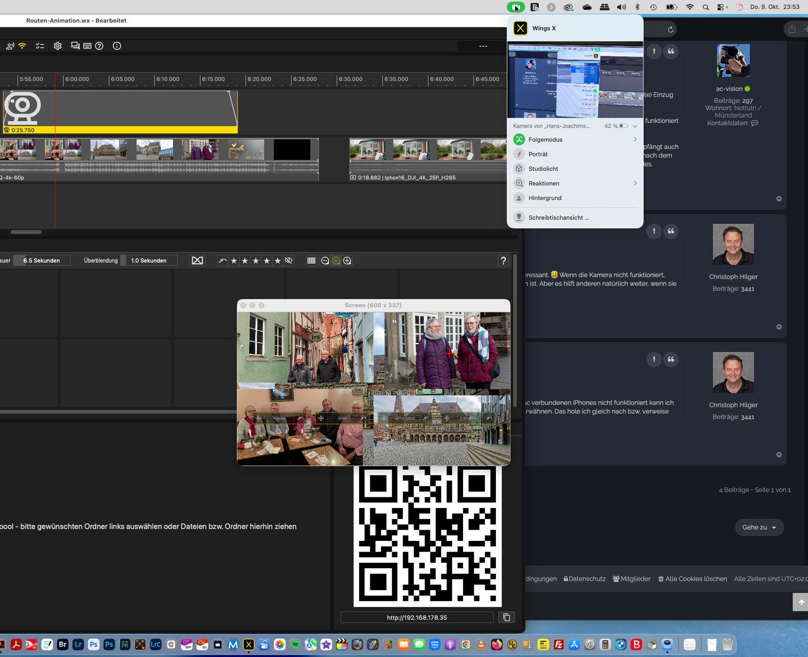

In den Einstellungen von Wings X habe ich auch die Auswahl, die Kamera meines iPhones zu verwenden. Das MacBook mit WingsX empfängt auch das Kamerabild des iPhones und weist dieses Bild auch WingsX zu (in der obersten Macleiste zu erkennen). Im WingsX Fenster wird es nach dem Schließen des Einstellungsfensters einmal kurz schwarz und dann kommt die normale Präsentation, aber keine Anzeige des Kamerabildes.

vielen Dank für Deine erfreuliche Rückmeldung! :-) Dass die Kamera eines drahtlos mit dem Mac verbundenen iPhones nicht funktioniert kann ich bestätigen und das ist ganz normal. Ich habe allerdings vergessen, dass in meinem Beitrag zu erwähnen. Das hole ich gleich nach bzw. verweise dort auf diesen Thread. :-)

ich habe in den Einstellungen von Wings X gerade noch mein iPhone als Kamera registriert.
Wenn ich Wings X starte, dann pingt auch sofort mein iPhone und stellt die Kamera-Verbindung zum Mac her.
Ich wundere mich allerdings, dass die Kamera am Mac funktioniert und das iPhone nicht, obwohl in der Mac-Leiste oben beides mal die gleichen Informationen stehen.
Kamera auf den Monitor gerichtet!

wie in meinem letzten Beitrag geschrieben, kann ich das von Dir beobachtete Verhalten bestätigen. Ich habe inzwischen auch im Original-Ankündigungsthread der Version 3.6 die Info nachgetragen, dass die Kamera eines mit dem Mac drahtlos verbundenen iPhones nicht genutzt werden kann.
