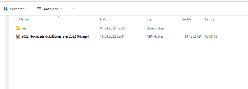

Ist mir noch nie passiert: dieses Video läuft problemlos im Explorer ab, nicht in WX: Der Locator läuft zwar weiter, Bild ist jedoch schwarz oder friert ein oder springt wie ein "Screenshot" von einem zum anderen. Ich habe es in zwei anderen WX-Projekten ausprobiert, das gleiche Problem. Die Grafikdaten habe ich auch erstellen lassen. Schließlich habe ich das Video nach W7 importiert - wie ein Wunder - es wurde dort problemlos abgespielt.
