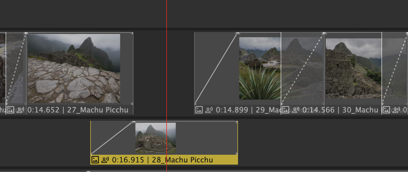

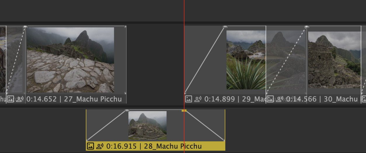

Bisher (älter Wings Versionen) hatte ich immer ein Objekt alternierend in eine zweite Spur gegeben, damit die Ausblendung ebenfalls weich ist. Angeblich wäre das jetzt nicht mehr nötig, da das automatisch ginge. Offensichtlich habe ich wohl die falsche Überblendedmöglichkeit gewählt, da das endende Objekt immer abrupt ausgeblendet wird, wenn es in einer Bildspur mit Crossfade eingesetzt wird. Das Häkchen ausblenden wie einblenden ist in den Einstellungen gesetzt. Nur das neue Objekt wird weich eingeblendet. Wenn ich das Objekt in eine neue Bildspur ziehe sieht man, dass die Einblendung weich ist, die aber Ausblendung 0" hat. Könntet ihr mir da bitte einen Tipp geben, oder ist es von mir so richtig gedacht? Wie kann ich dann meine 600 Bilder schnell adaptieren, weil alle Ausblendzeiten mit dem Cursor neu setzen ist mühsam und ich habe immer unterschiedliche Zeiten. Danke für die Auflärung und Hilfe.

Danke für deine persönliche Antwort das freut mich sehr. In Wings 7 hab ich immer zwei Bildspuren angelegt und alternierend, wie im Screenshot weiche Einblendung dargestellt, die Bilder angelegt. Somit ergab es eine weiche, Einblendung und eine weiche Ausblendung. Mit Wings X. hatte ich das so verstanden, dass man nur eine Spur braucht und die Ausblendung automatisch wie das Häkchen in den Einstellungen es auch suggeriert umgesetzt wird. Da bei mir leider keine Ausblendung der Bilder stattfindet (siehe screenshot Bildspur 2, die sich durch das herunterziehen des Objektes in die darunterliegende 2. Bildspur vom Original WingsX Screenshot ergibt), ist meine Frage, was ich falsch gemacht habe.

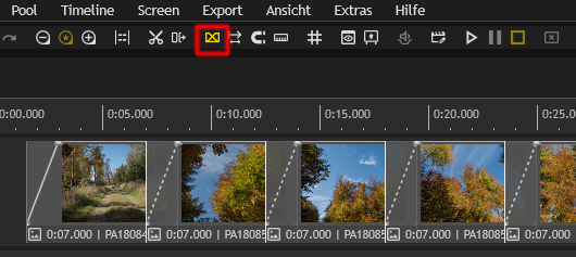

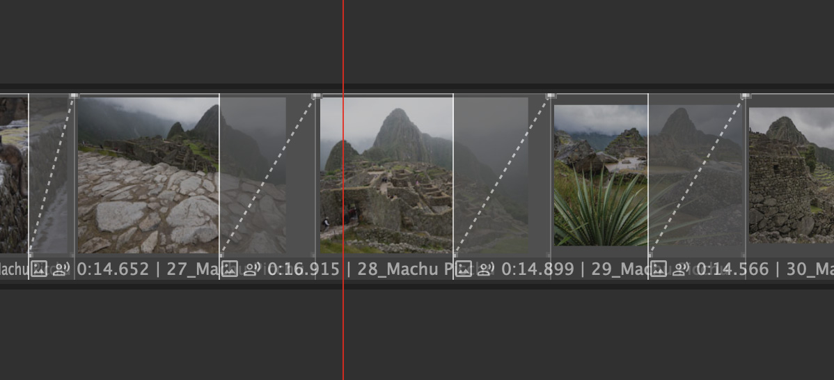

so, wie es Dein mittleres Bild darstellt, müssten die Ein-/Ausblendungen doch wunderbar funktionieren. Während des Platzierens bzw. Ineinanderschiebens muss allerdings das Werkzeug Crossfades automatisch erstellen in der Werkzeugleiste aktiviert sein:

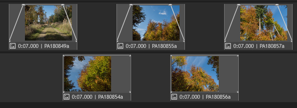

Wenn Du die Bildobjekte alternierend auf zwei oder mehr Spuren verteilst, musst Du beachten, dass die obere Bildspur grundsätzlich die darunter liegenden überdeckt. Das erklärt auch den abrupten Bildabbruch in Deinem obersten Screenshot. Mit zwei alternierenden Spuren sollte das so aussehen:

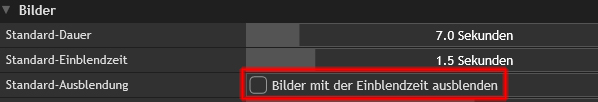

Wenn Du nur eine Spur verwendest, empfiehlt sich in den Einstellungen, das Häkchen bei Bilder - Standard-Ausblendung - Bilder mit der Einblendzeit ausblenden zu entfernen:
