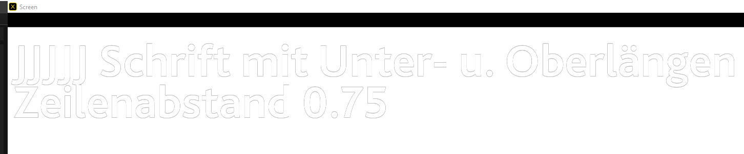

Ich stelle gerade fest, dass Schriften in WingsX bei mir mit einer grauen Outline versehen sind. Ist das Absicht, kann man das irgendwo ein- oder abstellen oder ist es ein Bug? Mit Outline wären für mich die Schriften nur in den allerwenigsten Fällen brauchbar.
Zudem werden schwarze Schriften (RGB = 0 0 0) nur dunkelgrau angezeigt (RGB = 52 52 52) zumindest sagt mir das die Messung des Screenshots im Photoshop.
Weiße Schrift.jpg (76.45 KiB) 4819 mal betrachtet
danke für den Hinweis! Ich habe es gerade ausprobiert und kann die Outline mit weißer Schrift auf weißem Grund bestätigen. Allerdings ist das ja kein Standard-Anwendungsfall. Mit dunkler Schrift auf hellem Grund ist das m.E. OK und mit heller Schrift auf dunklem Grund auch. Ich werde mir das demnächst einmal genauer anschauen. Bei mir ist allerdings schwarze Schrift ganz schwarz. Wenn bei Dir die schwarze Schrift tatsächlich so hell ist, wie Du schreibst, dann müsstest Du ja schwarze Schrift im schwarzen Screen sehen können. Ist das so bei Dir? Oder ist im Screen alles schwarz?

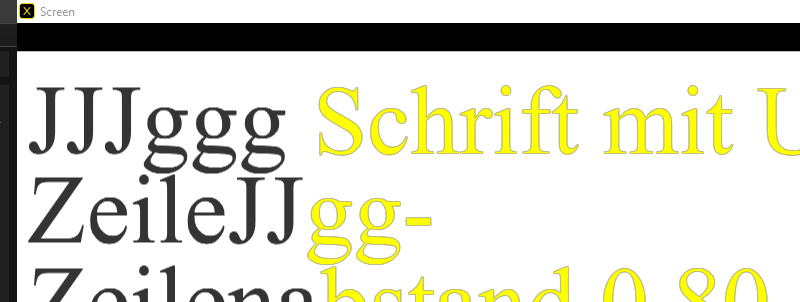

die gelbe Schrift hat, wie Du am Screenshot siehst, auch einen grauen Rand, was auch nicht so schön ist.

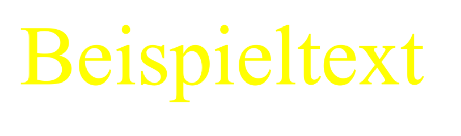

ich habe inzwischen angefangen an der Effekt-Engine von Wings X zu arbeiten. Die allerersten Schritte sind nun getan und als erste Amtshandlung habe ich mich heute damit beschäftigt, bei der Schrift-Ausgabe die u.U. sichtbare Outline zu eliminieren. Ich denke, das Ergebnis (s. Screenshot) kann sich sehen lassen. :-)
