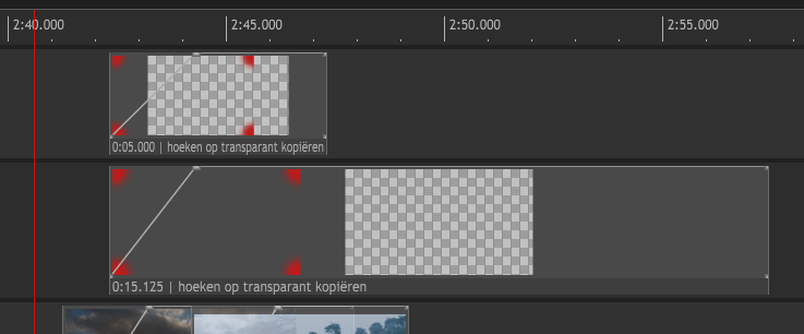

Da mehrere Transparenz-Fragen in andere Themen eingemischt wurden, erstelle ich dazu jetzt ein neues Thema.
Das Schachbrettmuster wirdt in Timeline-Objekte nicht richtig unten die Bilder gezeigt, sondern mittig im Object:
Das verwendete Beispielbild hat nur vier rote Ecken und ist sonst transparent.

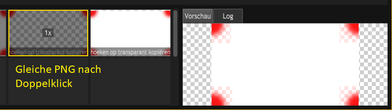

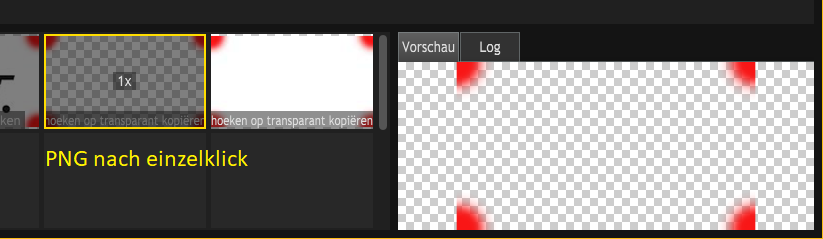

Die wiedergabe von PNG in der Vorschau hat noch andere Überaschungen:
Nach einmal Anklicken (Thumbnail): Aber nach Doppelklick: In der Timeline wird das BIld korrekt gezeigt (sehe vorige Beitrag).
Und bei der Wiedergabe im Screen is alles in ordnung.
Die PNG-Datei wurde mit Photoshop CC erstellt und habe ich wieder bereitgestellt (https://cuno.stackstorage.com/s/WingsX)

vielen Dank für Deine Hinweise! Den Fehler mit dem verrutschten Schachbrett in der Timeline kann ich nachvollziehen und der ist sofort repariert. Aber im Pool sieht bei mir alles bestens aus. Ich kann keinen Fehler feststellen. Das Bild von Dir enthält auch kein eingebettetes Thumbnail, so dass da eigentlich auch nichts danebengehen kann. Daher stellt sich die Frage, was da bei dir passiert? Vielleicht kann ja cuh jemand anderes mal die Datei auf seinem Rechner ausprobieren...

Cunos Bild sieht bei mir genauso aus wie bei Cuno. Also nach Doppelklick mit weißer Fläche in der Mitte.
