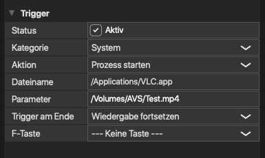

ich habe lange über ein gutes Konzept für Deinen Wunsch nach einem Trigger, der externe Dateien starten und auf deren Ende warten kann, nachgedacht. Nun habe ich eine Lösung programmiert, die völlig flexibel ist und für alle Anforderungen gewappnet sein sollte:
Es gibt einen neuen Trigger "Prozess starten" in der Kategorie "System" (s. Screenshot).
Diesem Trigger übergibst Du den Pfad des ausführbaren Programms und die gewünschten Parameter. Und zusätzlich kannst Du dann einen Trigger angeben, der bei Beendigung des Prozesses ausgelöst wird. Damit blockiert dieser Prozess in Wings X gar nichts und Du kannst selbst entscheiden, ob z.B. die Timeline einfach weiterlaufen oder mit einem Pause-Marker anhalten soll. Der bei Prozess-Ende ausgelöste Trigger kann dann völlig beliebige Aktionen ausführen. In Deinem Festival-Fall wäre das eben das Fortführen der aktuellen Timeline.
In der nächsten (Beta-)Version ist das bereits enthalten.
Ich hoffe, dass Dir diese Lösung gefällt und wünsche ein schönes Wochenende!
