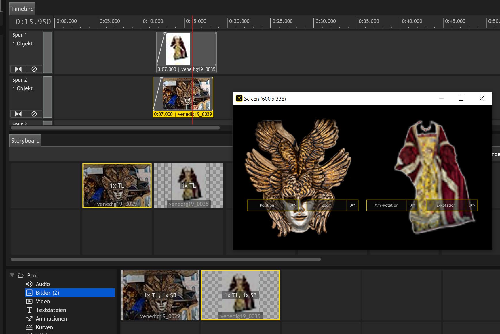

Wenn ich ein Foto in Photoshop mit einer Alphamaske freistelle (tiff-format) wird es im Screen einwandfrei dargestellt.
Im Pool und im Storyboard wird das Bild jedoch ohne diese Ausmaskierung gezeigt, also das vollständige Foto. Ich habe mal einen Screenshot beigefügt.
Könnte man das dahingehend ändern, das immer nur der maskierte Teil gezeigt wird, also das, was im Screen zu sehen ist?

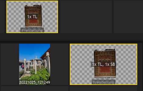

Hallo Andreas, bei mir wird das Bild im Pool und Storyboard (als PNG abgespeichert) richtig angezeigt!. Wenn ich das freigestellte Bild als Tiff abspeichere, erscheint keine Freistellung, sondern das Bild mit weißem Hintergrund. Versuche es mal als PNG freizustellen.
- Freistellung.png (73 KiB) 7327 mal betrachtet
Als png funktioniert es bei mir auch.

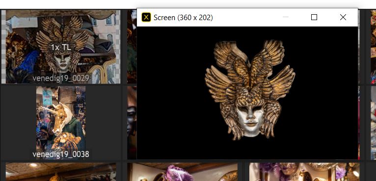

Maske und Kleid werden im Screen korrekt angezeigt.
Die Maske jedoch ist in der Timeline, im Storyboard und im Pool nicht maskiert.

Beide Bilder sind 16 Bit TIFF.

Hallo Andreas,
vielen Dank für die Zusendung der Testbilder!
Damit war die Ursache schnell herausgefunden: Diese Bilder enthalten fehlerhafte Thumbnails! Genauer gesagt entspricht der Alphakanal im Thumbnail nicht dem Alphakanal im eigentlichen Bild. Da ist Wings X natürlich völlig unschuldig, aber da dies immer mal wieder vorkommt, ignoriert Wings X ab der nächsten Version die eingebetteten Thumbnails von Bildern mit Alphakanal. und zusätzlich gibt es eine neue Einstellung unter "Bilder" zum Ignorieren der eingebetteten Thumbnails, falls man generell diesbezügliche Probleme mit seinen Bildern hat.
