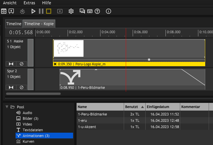

Beiträge: 273
Lieber Christoph, lieber Wolfgang,
ich kann meine Beobachtung mit dem „Nicht-Anzeigen-des Poolobjekts“ nun wie folgt reproduzieren:
Ich arbeite im Pool-Listenmodus.
Dort ist – wie in meinem Screenshot angezeigt – der Unterordner „Animationen“ markiert.
Ich möchte nun das markierte Bild – hier „Peru-Logo Kopie_m“ – im Pool anzeigen lassen, und zwar mit Kontextmenü „Pool-Objekt anzeigen“, das gesuchte Objekt wird im Pool jedoch nicht markiert. Wohl gemerkt, nur im Listenmodus.
Allerdings wird der Ordner „Bilder“ markiert, in dem sich das Objekt befindet.
Aber: Ich habe inzwischen festgestellt, wenn ich jetzt nochmal auf das markierte Timeline-Objekt klicke und es nochmal mit „Pool-Objekt anzeigen“ probiere, wird es nun auch im Listenmodus markiert.
Wäre natürlich schön, wenn man sich diese zwei Mausklicks sparen könnte …
Oder liegt’s wirklich an meinem System?

vielen Dank für Deine genaue Beschreibung. Ich habe damit das Verhalten nachstellen können und auch schon geändert. Ab der nächsten Version brauchst Du dann auch in diesen Fällen nur noch einmal klicken. :-)
