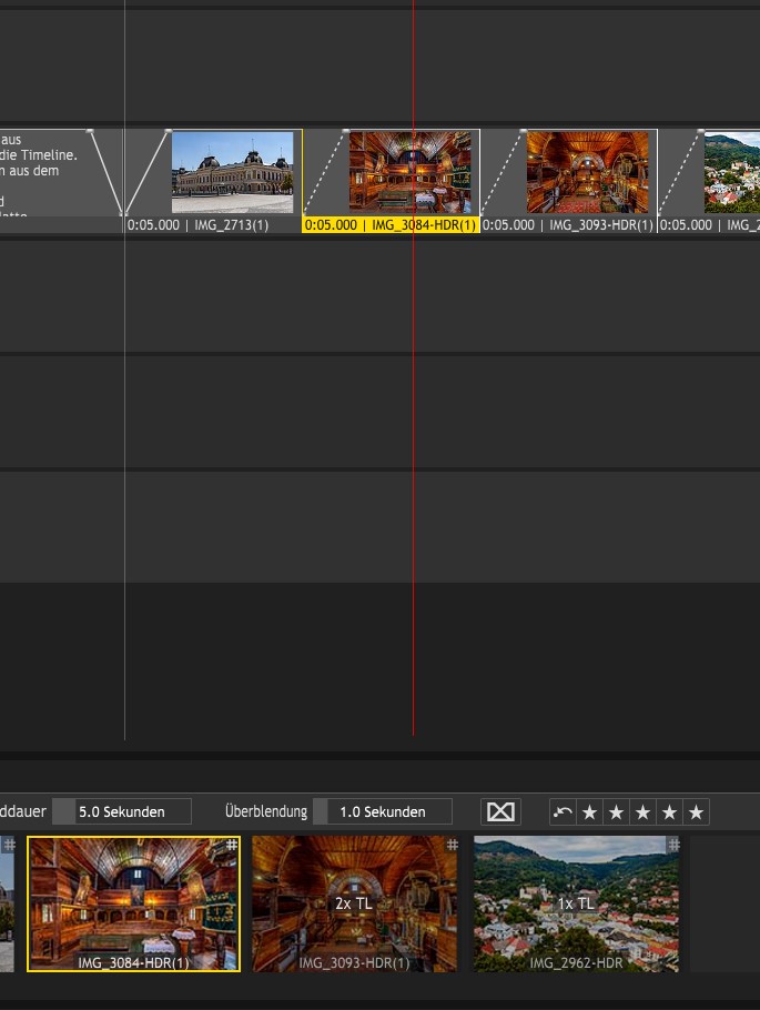

im Medienpool wie auch im Storyboard wird angezeigt wie oft das Bild in der Timeline verwendet wird.
Wenn ich nun wissen möchte wo sich das Objekt befindet, markiere ich das Objekt drücke die rechte Maustaste und wähle "Timeline Objekte selektieren".
Schwupst und schon wird mir das Objekt angezeigt.
Wenn ich nun mehrere Timelines verwende und das betreffende Objekt mehrmals in der Timeline verwendet wird (3 x TL)
wie komme ich zum nächsten Objekt bzw. was muss ich tun damit mir das nächste Objekt angezeigt wird.
Timeline Objekt selektieren

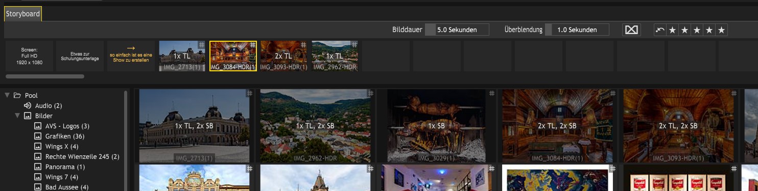

Nur wenn ich auf ein Objekt im Pool oder im Storyboard klicke kann ich mit der rechten Maustaste Timeline Objekt selektieren wählen.
Es wird mir ein Timeline Objekt angezeigt, das zweite aber nicht.
Im Storyboard sind die betreffenden Objekte mit je 2 x TL gekennzeichnet
Im Mediapool mit je 2 x TL 2 x SB.
- Screenshot 2023-05-09 223050.jpg (128.29 KiB) 3551 mal betrachtet
Guten Morgen Franz,
wenn das Objekt zweimal in der Time verwendet wird, kannst Du beide Timeline-Objekte selektieren, indem Du im Pool oder im Storyboard "Timeline-Objekte selektieren" anklickst. Wenn Du dann zwischen diesen Timeline-Objekten mit Shift + Cursortasten hin- und herspringen möchtest, muss der Eingabe-Fokus in der TImeline sein, denn Du möchtest ja mit der Tastatur in der Timeline (und nicht im Pool oder Storyboard) navigieren. Also musst Du mit der Maus in die Timeline klicken, damit der Eingabefokus dorthin gelangt. Damit die bestehende Selektion dadurch nicht geändert wird, kannst Du entweder in die Zeitleiste oder auf ein selektiertes Objekt klicken. Damit befindet sich dann der Eingabefokus in der Timeline und Du kannst mit Shift + Cursortasten navigieren.
Wenn noch etwas unklar ist, dann frag bitte einfach noch einmal nach.
