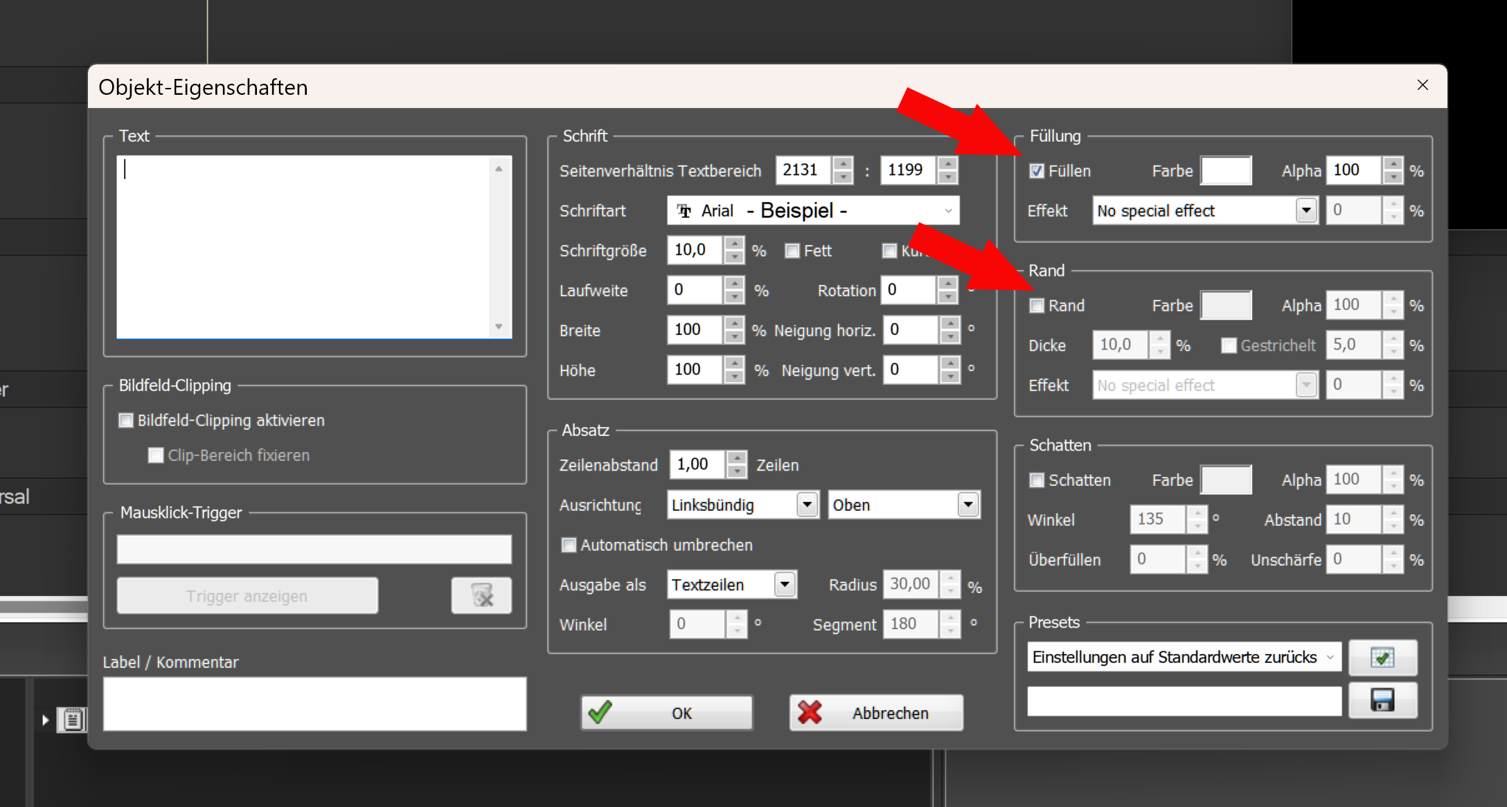

ist es in WingsX möglich die gewählte Schrift mit einem Rand zu versehen, so dass sie sich vor dem Hintergrund evtl. etwas besser abhebt (siehe Anhang aus Wings 7) ?? Im Moment helfe ich mir mit einem Schatten hinter der Schrift, wenn erforderlich.
Kann ich eine gewählte Schrift auch ohne Füllung erstellen ???
Ich habe im Forum gesucht, aber nichts gefunden.
Da ich zwar ab Wings 4 Advanced dabei bin, habe ich jetzt mit Wings X noch ein paar "Freiübungen" vor mir, ist ist ein wirklich tolles Programm.
Aber trotzdem eine Umgewöhnung. Wird aber schon !! :D :D :D

Hallo PeruyWX,
vielen Dank für die positive Rückmeldung zu Wings X! :-)
In Wings X gibt es diese Möglichkeit der getrennten Einstellungen für Füllung und Rand aktuell nicht. Daher ist der Schatten der beste Weg, damit sich der Text vom Hintergund abhebt.

Hallo Jakob, hallo Achim,
in Wings 7 wurde beim Texteditor oft zu Recht bemängelt, dass z.B. fett, kursiv oder unterschiedliche Schriftgrößen nicht in einem Textobjekt möglich sind. Diese Wünsche wurden in Wings X erfüllt und in dieser Beziehung ist Wings X weit besser als Wings 7. Diese erweiterten Möglichkeiten lassen sich aktuell nicht mit den aus Wings 7 bekannten Möglichkeiten wie farbiger Rand, etc. realisieren. Da der Anwendungsfall mit unterschiedlichen Attributen oder Schriftgrößen m.E. weitaus häufiger ist, haben wir uns entschlossen, dem Vorrang zu geben. Eine Erweiterung um die Möglichkeiten aus Wings 7 steht auf der ToDo-Liste, aber wenn es um die kreative Gestaltung von Schriften geht, gibt es auch jetzt schon genug alternative Möglichkeiten (z.B. Grafikprogramme wie Photohop).
