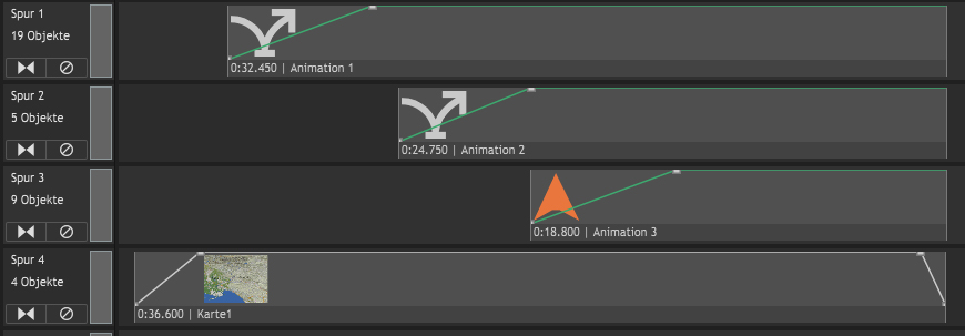

Mein Wunsch wäre, dass die Routenanimation nicht am Startpunkt sondern erst zu einem späteren Zeitpunkt startet und der Weg bis dahin blasser dargestellt wird.
Warum das Ganze:
Häufig hat man zu Beginn der Show die gesamte Route dargestellt. Wenn ich jetzt am vierten oder fünften Tag bin, dann möchte ich die Route dieses Tages darstellen und die in den Vortagen bereits zurückgelegte Route etwas blasser noch sichtbar haben.
Das ist mir auf einfache Art und Weise nicht gelungen.
Wunsch Reiseroute / Animation Beginn mitten in der Route.
- Beiträge: 537
dieses Thema hatten wir schon öfter, ich finde im Moment jedoch keinen passenden Thread.
Du musst Deine Route in entsprechend viele Teilrouten aufspalten und jeweils die vorausgehende (Teilroute) stehen lassen. Jede Teilroute benötigt eine eigene Spur. Das Ganze (mit den dargestellten Animations-Fortschrittkurven) sieht dann in etwa so aus:

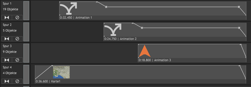

Wenn Du nun die jeweils vorhergehende Teilroute blasser darstellen willst, verringerst Du an passender Stelle einfach die Deckkraft. Hier das Gleiche nochmal, jedoch mit den dargestellten Deckkraftkurven:
Danke Gerhard
Ja manchmal einfach, ich war nicht darauf gekommen..
Bei der Objektkurve habe ich immer nur die grüne Linie mit dem Animationsfortschritt gesehen und nicht die zusätzliche Auswahl der Deckkraft
