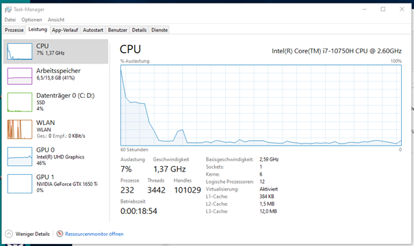

Ich habe einen Screeshot der Leistungseite aus dem TaskManager gemacht.
Dazu habe ich eine Frage was spielt sich im WLAN ab.. Der Screenshot ist eine Anzeoige während die Präsentation gelaufen ist.

Habe nach Start einer Anwendung in WINGS X den Taskmanager gestartet und in der Leistung gesehen das die interne Grafikkarte (GPU - 0) bis zu 100 % belastet wird und die zusätzlich eingebaute Grafikkarte (GPU – 1) zu 0%.
Das ist meiner Meinung nach der Grund für die Probleme. Übrigens auf dem Stand PC die Show als Video gerendert und dann am Laptop abgespielt. Hier gibt es dann keine Probleme.

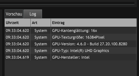

Beiträge: 356
Wings informiert den Anwender im LOG (unten rechts) welche Grafikkarte verwendet wird. Dazu einfach den Screen öffnen und das Log beobachten.
Die Einstellung welche Grafikkarte für welches Programm verwendet wird findet ausserhalb von Wings X statt. (meistens in den Nvidia Einstellungen)

anbei ein Screen vom Log.

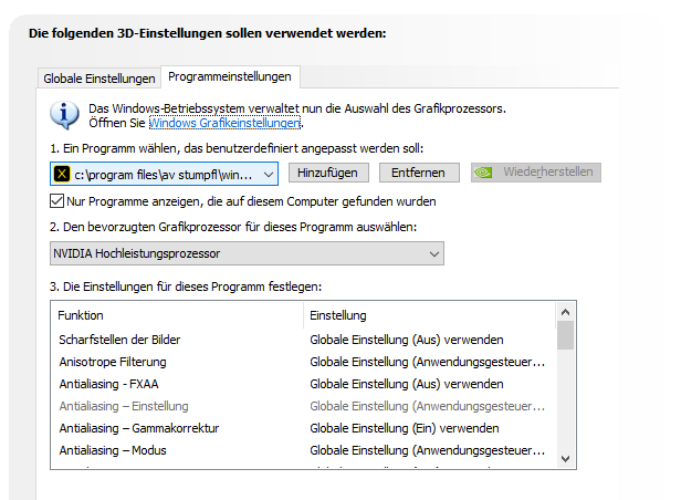

Die Lösung lag darin das Christoph Koch via TeamViewer sich mit meinem Laptop verbunden hat und in den Systemeinstellungen der Grafikkarte folgende Einstgellungen vorgenommen hat.
Hier wurde das Programm AV Stumpfl Wings X ausgewählt bzw. hinzugefügt und die Einstellung getroffen nur den Hochleistungsprozessor zu verwenden.
