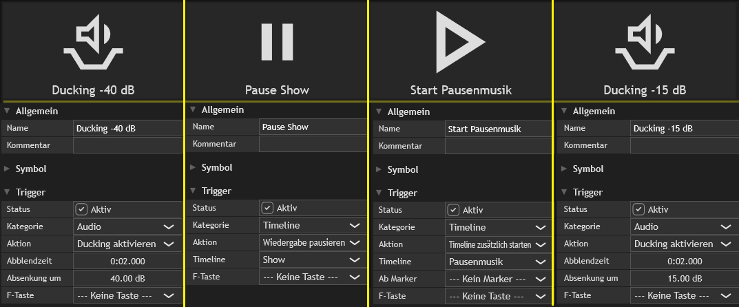

Zum Anhalten der Show und Starten der Pausenmusik werden vier Trigger benötigt, die (später) in der richtigen Reihenfolge in eine Triggerliste übernommen werden (Ich habe die Timelines sinngemäß mit "Show" und "Pausenmusik" bezeichnet):
  1. Ton der Show ausblenden
  2. Timeline "Show" in Pause-Modus versetzen
  3. Timeline "Pausenmusik" starten
  4. Ton (mit reduzierter Lautstärke) einblenden
Wie das im Detail aussieht, kann man den Screenshots unten entnehmen:
(In der oberen Reihe liegen die Trigger wie im Pool angezeigt, in den Spalten darunter jeweils die zugehörigen Eigenschaften.)
Kurze Beschreibung der einzelnen Trigger:
  • Ducking -40 dB
    Ducking wird aktiviert mit einer Ausblendzeit von 2 sec auf -40 dB
  • Pause Show
    In der Timeline "Show" wird die Wiedergabe pausiert
  • Start Pausenmusik
    Die Timeline "Pausenmusik" wird zusätzlich gestartet (während TL "Show" im Pause-Modus verharrt)
  • Ducking -15 dB
    Das Ducking wird mit einer Aufblendzeit von 2 sec (von -40 dB) auf -15 dB angehoben

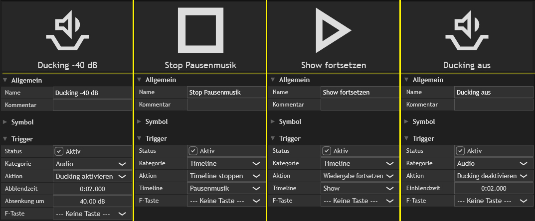

Wenn nach dem live gesprochenen Kommentar die Show fortgesetzt werden soll, werden wiederum vier Trigger benötigt, die wiederum (später) in der richtigen Reihenfolge in eine Triggerliste übernommen werden:
  1. Pausenmusik ausblenden
  2. Timeline "Pausenmusik" anhalten
  3. Timeline "Show" fortsetzen
  4. Ton der Show (mit normaler Lautstärke) wieder einblenden
Wie das im Detail aussieht, kann man wieder den Screenshots unten entnehmen:
  • Ducking -40 dB
  • Stop Pausenmusik
    Die Timeline "Pausenmusik" wird gestoppt
  • Show fortsetzen
    In der Timeline "Show" wird die Wiedergabe fortgesetzt
  • Ducking aus
    Das Ducking wird deaktiviert und die Lautstärke wieder auf Normal-Level angehoben

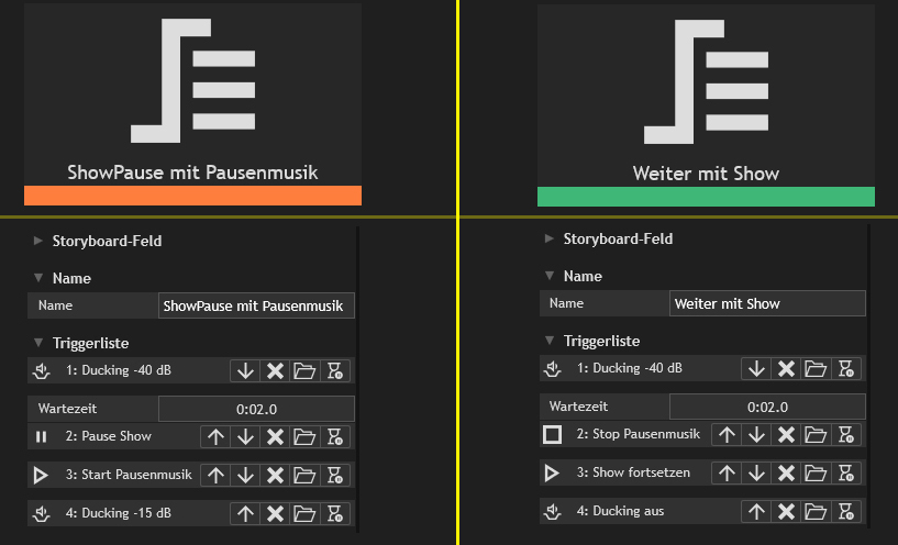

Diese beiden Triggergruppen werden nun in zwei Triggerlisten übernommen. Dazu werden im Storyboard mit der rechten Maustaste und Triggerliste hinzufügen zwei Triggerlisten eingefügt. Benannt werden sie z.B. "ShowPause mit Pausenmusik" und "Weiter mit Show". Die passenden Trigger werden anschließend aus dem Pool in die entsprechenden Triggerlisten gezogen.
Nachfolgender Screenshot zeigt die beiden Triggerlisten mit den zugehörigen Eigenschaften (Einzeltrigger in entsprechender Reihenfolge):
Damit der jeweilige Ausblendvorgang (Ducking -40 dB) auch bis zum Ende (2 sec) ausgeführt wird, muss vor den jeweils nachfolgenden Schritten (Pause Show bzw. Stop Pausenmusik) eine entsprechend lange Wartezeit (2 sec) eingefügt werden.
