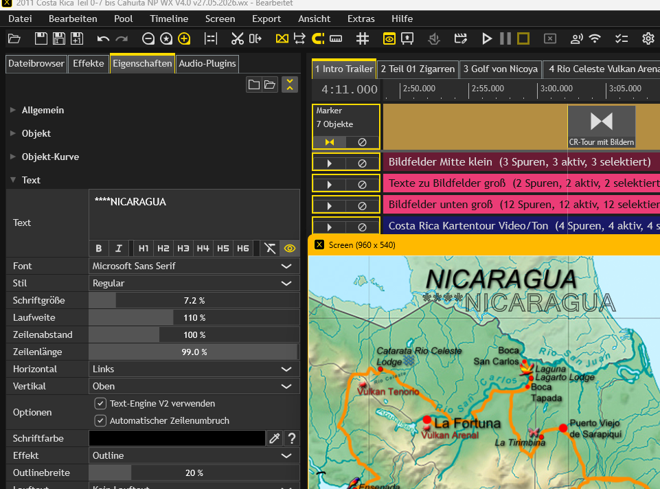

Beiträge: 241
Guten Morgen allerseits,
ja, auch ich bin begeistert von dem neuen Texteditor und habe wie alle anderen lange darauf gewartet. Glückwunsch an das Team.
Natürlich habe ich auch gleich rumgespielt und auch prompt "Komisches" gefunden:
Wenn ich die Formatierung des Textes nicht über die Schriftart, sondern über die WX-Schalter B(old=fett) bzw I(nvers-kursiv) mache, erscheinen vor dem Text Sternchen, siehe Screenshot. Kann ich zwar löschen, aber etwas lästig und ein Fehler?
Noch einen sonnigen Tag
Beiträge: 3853
Hallo Jakob,
vielen Dank auch für Deine tolle Rückmeldung zur neuen Text-Engine! :-) Das was Du in Form der Sternchen siehst, sind interne Formatierungsmarker, die normalerweise ausgeblendet sind. In bestimmten Fällen (z.B. mehrfaches Zuweisen von fett/kursiv an verschachtelte Selektionsbereiche) kann das mal danebengehen. In so einem Fall hilft der Button zum Entfernen aller Attribute. Das ist der zweite Button von rechts (mit dem durchgestrichenen "T").
Viele Grüße und noch einen angenehmen Sommerabend!
