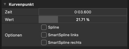

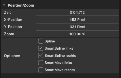

das geht extrem einfach (s. Screenshots für Kurvenpunkt und Keyframe). :-)
Wings X 2026-07-22_19-09-56.png (15.77 KiB) 3766 mal betrachtet
Wings X 2026-07-22_19-05-51.png (25.14 KiB) 3767 mal betrachtet
Ich hoffe, Dir gefällt dieser Bedienungsansatz...
Vielen Dank für eine kurze Rückmeldung und schöne Grüße!

Das ist genial. Besten Dank Christoph. In der Bedienung ist das sehr viel einfacher und intuitiver als der bisherige workaround. Auf die Wirkung bin ich gespannt.
Beiträge: 558
das hast Du besser realisiert als ich mir das vorgestellt habe :D . Bin auch schon sehr gespannt auf die Wirkung.

das sieht doch schon sehr smart aus. Es wäre für uns aber hilfreich zu verstehen, was genau passiert:
Setze ich zwischen zwei Keyframes in einer Steuerspur einen weiteren Keyframe, um z. B. einen Zoom zu integrieren, erscheint folgendes Ergebnis: Siehe Screenshot.
Das ist dann kein Spline?
Aktiviere ich "Spline" sind die vier weiteren Optionen verschwunden. Wie ist das zu verstehen? Um die Philosophie dahinter nachvollziehen zu können, braucht es bitte noch ein wenig Input von Dir.
Besten Dank.

ein Spline-Punkt hat keine Optionen, weil die Kurve durch Spline-Punkte ohne Dein Zutun automatisch möglichst rund durchläuft. Am einfachsten kannst Du alles nachvollziehen, wenn Du einmal in einer normalen Objektkurve (also z.B. der Deckkraftkurve bei einem Bild) mit den verschiedenen Punkttypen (also Spline und "normal") experimentierst. Es gibt zwar dort keinen Smartmove aber der ist in diesem Fall auch nicht wichtig, denn es geht ja nur darum zu verstehen, was der Unterschied zwischen Splines und normalen Punkten ist, was "SmartSpline" bewirkt und wie die Kurve automatisch durch mehrere Spline-Punkte "geroutet" wird.
Das alles kannst Du in einer Objektkurve ganz einfach bildlich nachvollziehen, weil Du ja dort die eigentliche Kurve live im Objekt siehst. In einer Steuerspur siehst Du dagegen nur die Keyframes als Punkte und kannst den Kurvenverlauf nur anhand der sich ergebenden Objektbewegung erahnen.
Wenn dann noch Fragen sind, melde dich bitte einfach nochmal.
