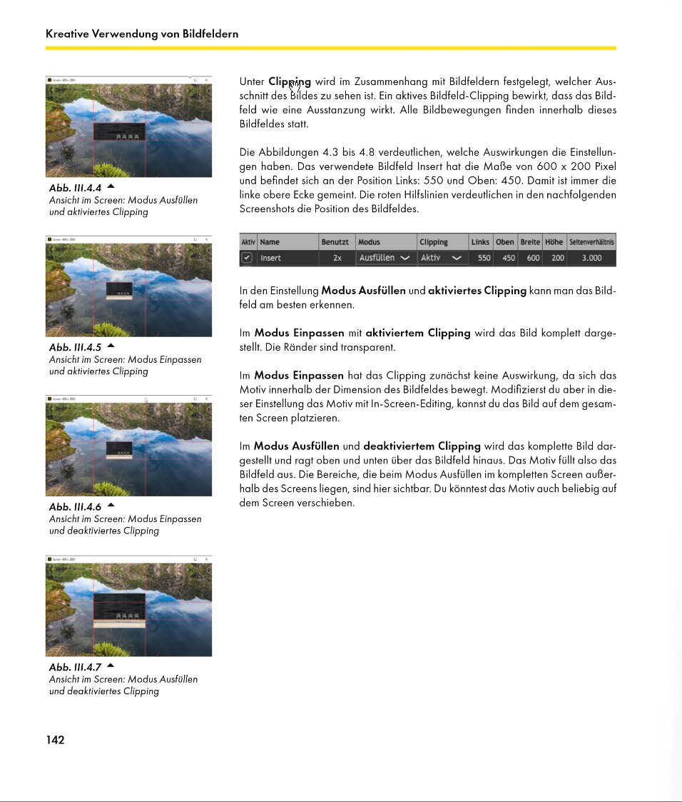

Liebe Wings X-Anwender, lieber Konrad,
es liegt mir fern, dieses Forum als Plattform für Werbung zu missbrauchen. Da aber Konrad gerade die Texthilfe "die dann auch etwas kosten darf" erwähnt hat und immer wieder der Ruf nach einer Hilfestellung für Wings X laut wird, möchte ich an dieser Stelle einmal auf die Wings X MasterClass verweisen. Diese MasterClass ist eine Kombination aus einem Text, der immer aktuell in PDF-Form im Netz nachgelesen werden kann und inzwischen über 3 Stunden Videomaterial. Beides ist miteinander verlinkt. Aus dem Workbook kann man also mit nur einem Klick das passende Video starten. In Zukunft wird es auch eine unmittelbare Anbindung der MasterClass an Wings X geben. Durch eine Volltextsuche im PDF finde ich aber auch sehr schnell die gesuchte Stelle.
Zum Begriff "Bildfeld" gibt es beispielsweise 27 Fundstellen im Text und mehrere Videos. Ein Inhaltsverzeichnis könnt Ihr Euch hier ansehen: https://wingsx-masterclass.de/. Ich denke, dass damit die Unklarheiten, die in diesem Thread auftraten, problemlos geklärt werden könnten.
Um es aber ganz deutlich zu sagen: Die Wings X MasterClass ist keine "Hilfe" im klassischen Sinn, auch wenn sie natürlich Hilfestellung geben soll. Das Projekt geht weit darüber hinaus, da viel mit Beispielen, konkreten Anwendungsfällen und vielen Tipps und Tricks gearbeitet wird. Gerade die Beispiele werden im Laufe der Zeit erweitert, um auch aufzuzeigen, wofür man beispielsweise Bilderfelder verwenden kann.
Weiter oben sind die Begriffe "Ausfüllen", "Einpassen" und "Clipping" gefallen. Für den Einsteiger nicht ganz leicht zu verstehen, was damit gemeint ist. Wir haben versucht, dies an einem Beispiel aufzuzeigen:
Im dazugehörigen Video sind die Unterschiede dann leicht zu erkennen und nachzuvollziehen.
Die sei mir bitte als Hinweis für diejenigen gestattet, die statt wertvolle Lebenszeit mit try & error zu verbringen, lieber zielgerichtet Antworten auf ihre Fragen finden möchten.
