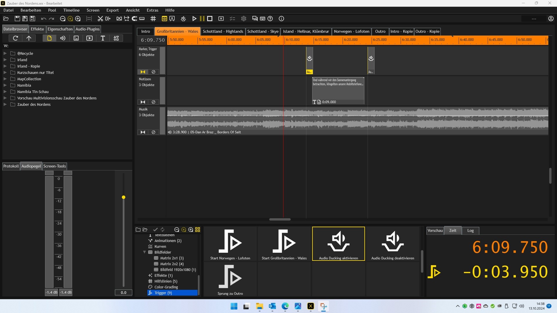

bei mir fehlt bei den Audio-Triggern die Bezeichnung.
Denke, dass das in der Version 2.7.0 noch bezeichnet war (da müsste ja zumindest, so denke ich, "Audio Ducking aktivieren" stehen.
Des Weiteren fehlt die Bezeichnung der Trigger (z. B. Sprung zur nächsten Timeline), halte ich die schau an und starte dann neu ist sie plötzlich da.

Beiträge: 3979
Hallo Matthias,
in Deinem Screenshot sind an drei Stellen Trigger zu sehen (Pool, Timeline, Zeitfenster). Du schreibst aber nicht, wo Dir genau etwas fehlt. Kannst Du das bitte noch ergänzen, damit ich Deine Frage beantworten kann?
Beiträge: 3979
Hallo Matthias,
ich habe jetzt erste gesehen, dass Du Deine Frage selbst beantwortet hast. Damit ist ja dann alles klar. :-)

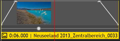

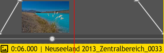

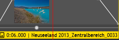

rudigold
Beiträge: 102
Registriert: 3. Jan 2022, 08:24
Wohnort: Gundelfingen
ich arbeite auf dem 4K-Monitor immer mit 175%. In den Einstellungen von Windows ist 150% empfohlen. Mit 175% und Version 2.7.0 ist aber alles OK.
Hier 3 Screenshots mit 150, 175 und 200%.
Beste Grüße
Rudolf
Screenshot 200%.png (39.2 KiB) 53704 mal betrachtet
Screenshot 175%.png (33.33 KiB) 53704 mal betrachtet
Screenshot 150%.png (27.11 KiB) 53704 mal betrachtet
