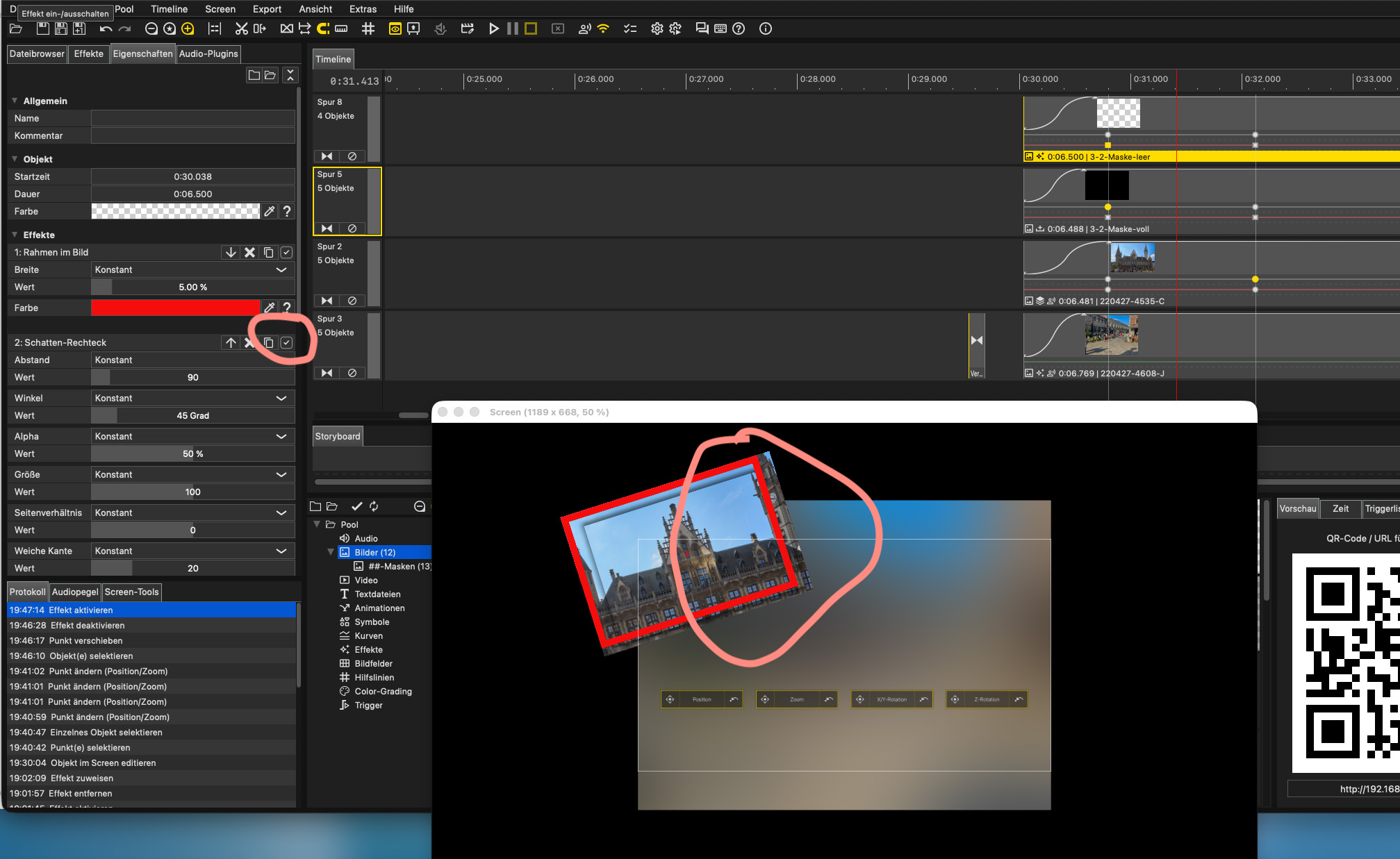

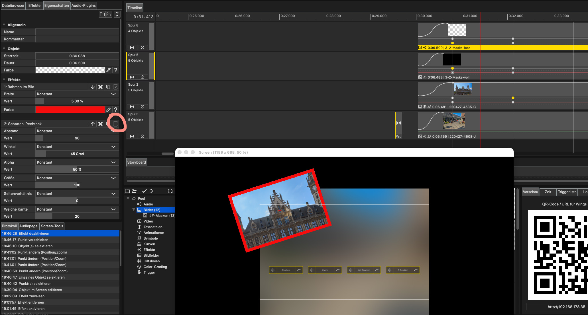

Jetzt möchte ich gerne, dass der Rahmen nach außen einen Schatten hat. Wenn ich keine Maske und kein transparentes Bild an dem der Rahmen hätte, würde das mit Rahmen und Schatten an dem Originalbild gut klappen, Durch den Zoom benötige ich aber Maske und transparentes Bild mit Rahmen.
Wenn ich den Schatten an den Rahmen des transparenten Bildes hänge, verschiebt sich der Rahmen nach innen und das Bild schaut heraus.!
Was mache ich falsch?

Aber... in dein Bild schon ein anderes Problem sichtbar: der Schatten vom Rahmen ist auch innerhalb des Rahmens sichbar (links und oben). Gerade weil der Inhalt transparent ist.

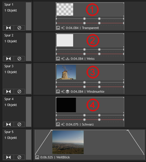

  • Spur 1:
    Hier ist ein "leeres", transparentes Bild, das mit dem Effekt Rahmen im Bild beaufschlagt ist. Dieses Bildobjekt liegt zuoberst, sodass der Rahmen immer sichtbar ist.
  • Spur 2:
    Diese Spur enthält die Maske, einfach ein weißes Bild im Maskierungs-Modus Maske & Rendern.
  • Spur3:
    Hier ist das eigentliche Bild platziert, und zwar im Maskierungs-Modus Content-Stapel.
  • Spur4:
    Das ist jetzt neu im Gegensatz zu Deinem Projekt. Dieses Bild ist sozusagen verantwortlich für den Schattenwurf. Ich habe da einfach eine schwarze Fläche verwendet.
Das weitere Vorgehen (das kennst Du ja inzwischen ;) ):
  • Sämtliche vier (übereinander liegende) Bildobjekte müssen absolut identische Steuerspuren enthalten (Keyframes, SmartMoves, etc.)
  • Bild 4 (Spur 4) versiehst Du mit dem Schatten-Effekt Schatten-Rechteck und stellst diesen nach Deinem Gusto ein.
  • Nun überträgst Du diesen Schatten-Effekt mit exakt den gleichen Parametern auf alle anderen (darüber liegenden) Bildobjekte. Bei den oberen Bildern (1 bis 3) stellst Du den Alpha-Wert des Schatten-Rechteck-Effekts auf null, sodass nur der Schatten des "schwarzen" Bilds zum Tragen kommt.

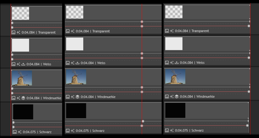

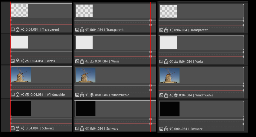

Warum verschiebt sich das Bild aus Spur 4 während des Einschwebens, sodass es teilweise einen schwarzen Rand oben gibt?
Beiträge: 546
ich wurde ja nicht müde zu betonen, dass die Keyframes absolut exakt untereinander liegen müssen. Beim extremen Vergrößern der Timeline habe ich nun bemerkt, dass das (ausgerechnet) in meinem Musterprojekt nicht der Fall war :oops: . Schau Dir die bis zum Maximum vergrößerte TL auf dem Screenshot unten an:
Es ist eigentlich nicht zu fassen, aber es geht hier tatsächlich um 2 bis 3 msec. Wenn Du die Keyframes wirklich exakt (auf die 1000stel Sekunde) ausrichtest, funktioniert das einwandfrei, ich hab's ausprobiert. Sorry, aber das habe ich beim Erstellen des Musterprojekts nicht gemerkt. Außerdem lässt sich so ein Keyframe durch bloßes Selektieren schon mal versehentlich um 2 msec verschieben (was ja bei nicht synchron ablaufenden Vorgängen überhaupt nicht auffällt).
Und so sieht das Ganze exakt ausgerichtet aus:
