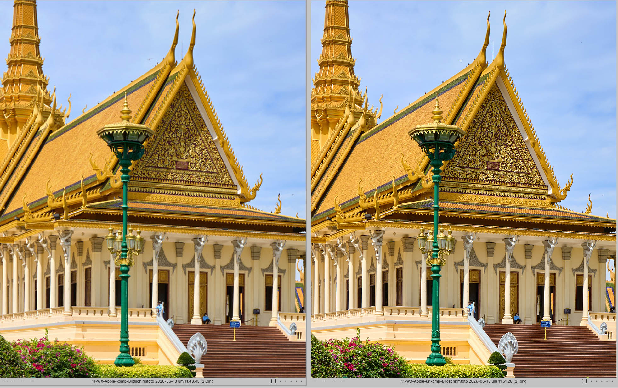

ich habe die Einstellung bzgl. der Komprimierung meiner Grafikdaten, dann wenn ich auf der Bühne stehe normalerweise immer auf unkomprimiert stehen und komprimiere die Grafikdaten, wenn die Show später ruht, um Speicherplatz zu sparen.
Bisher war ich davon ausgegangen, dass es ausser einer möglichen Mehrbelastung des Rechners keine Unterschiede in der Darstellung geben dürfte.
Ich habe aber jetzt gerade bei der Entwicklung einer neuen Show deutliche Unterschiede wahrgenommen. Woran kann das liegen?
Anbei eine 100% Ansicht eines Screenshots von meinem Monitor (links die Grafikdaten komprimiert und rechts unkomprimiert) (Bild im neuen Tab öffnen)
Bildschirmfoto 2026-06-13 um 12.01.05 Kopie.jpg (496.82 KiB) 29183 mal betrachtet
Man muss dabei berücksichtigen, dass ich bei vielen Bildern eine Zoom Animation verwende! ist bei beiden Screenshots aber identisch,

der Unterschied ist mir deutlich zu groß, aber das ist per Ferndiagnose nicht lösbar. Wenn Du mir ein Minimalprojekt schickst, mit dem ich das reproduzieren kann, schaue ich mir das gerne an. :-)

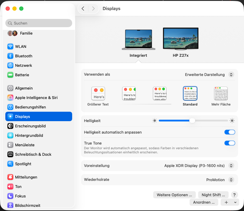

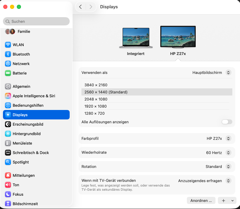

Ich habe gerade noch einmal versucht, die Unterschiede explizit nachzustellen. Ich habe bewußt einen Pausemarker bei 1:50:700 gesetzt und entsprechend Screenshots erstellt.
Zur Zeit sehe ich keine Unterschiede mehr. Ich weiß auch nicht, wie ich die vorher erzeugt habe. Allerdings erreiche ich nur die Schärfe des "unschärferen komprimierten" Bildes, das ich in meinem ursprünglichen Post hatte.
Sorry, ich weiss im Augenblick nicht weiter?
Ansonsten anbei die Auflösungen meines Display Equipments. Vielleicht fällt dir dabei etwas auf.

hast Du vielleicht etwas an der Schärfung des Screens per ScreenTools verändert? Und Du kannst ja auch mal testhalber die Grafikdaten ganz ausschalten und nur die Originale benutzen.
