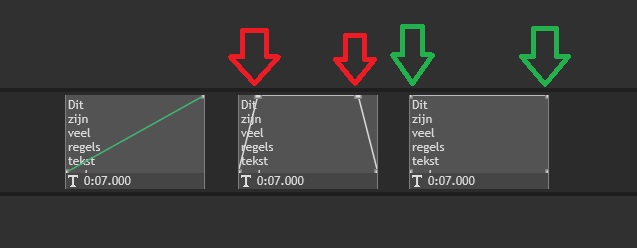

Textobjekte (Lauftext) haben (fast wie bei Animationen) zwei Kurven:
- Deckkraft
- Lauftext-Fortschritt

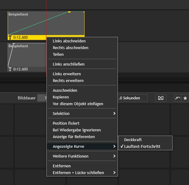

Wechseln geht über das Kontextmenü (rechte Maustaste):
Mix extra Kurvenpunkte können Geschwindigkeit und Ausblenden separat gesteuert werden.

das Steuerung von Fortschritt und Deckkraft geschieht genau wie bei den Animationen: Es gibt beide Kurven und Du kannst im Kontextmenü einfach zwischen beiden umschalten.

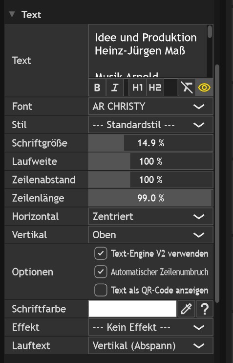

Und wenn Du beim Abspann zentrierte Zeilen haben möchtest, dann musst Du lediglich bei "Horizontal" (und NICHT bei "Vertikal") die Option "Zentriert" wählen. Dann kannst Du Dir das manuelle Anpassen der Zeilen komplett sparen und gleichzeitig ist auch Dein Problem mit dem zu frühen Ausblenden gelöst. :-)

dazu darf die (weiße) Deckkraftkurve keine Ein- und Ausblendzeit enthalten (Ein-/Ausblendzeit = 0.00 sec).

Dann soll die Deckkrafkurve (Helligkeitskurve) des Textobjekts einfach nicht ausblenden:
aktiviere Deckkraftkurve und verschiebe die zwei Knotenpunkt in den oberen Ecken.

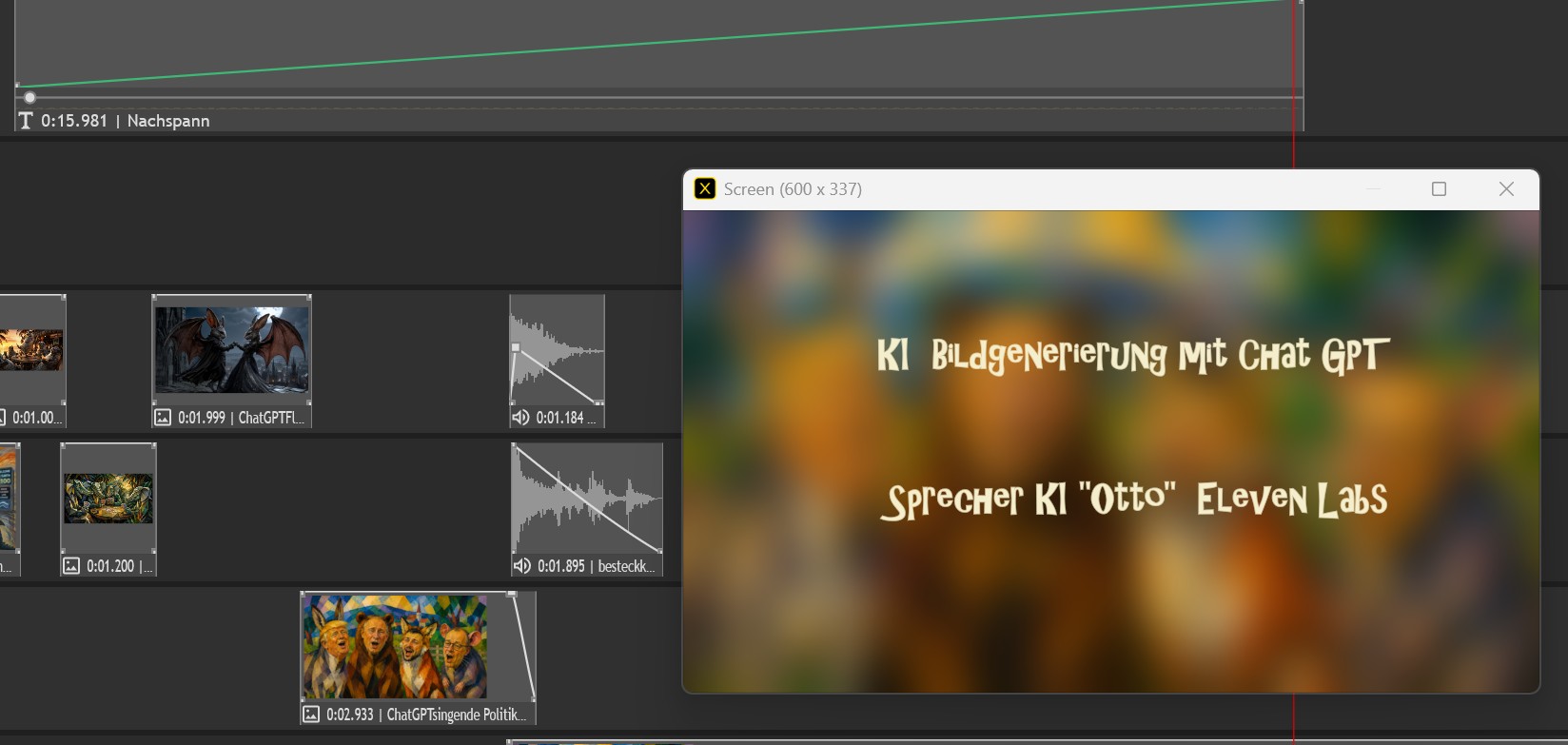

anbei mal ein Screenshot ......am Ende des Objektes verschwindet der Rolltitel wie bei einem Cut., wenn das Objekt zu Ende ist . Deckkraft hat 100% - es scheint als wenn der Rolltitel zu kurz ist und deshalb nicht oben rausläuft sondern vorher verschwindet.
Wenn ich das Objekt verlängere wird nur die Geschwindigkeit beeinflusst , der Endcut bleibt immer an gleicher Stelle.
In einem anderen Projekt funktioniert der Rolltitel ??

Du kannst mit der grünen Fortschrittskurve den Verlauf beliebig beeinflussen und auch das Ende vorziehen. Dazu musst Du die Kurve lediglich so ändern, dass sie früher am oberen Rand ankommt. Das geht genauso wie bei Animationen und dazu gibt es ein Video-Tutorial: https://www.youtube.com/watch?v=c_u7Rl__zSk
Außerdem verwendest Du in diesem Objekt offensichtlich eine Steuerspur. Ich kann nicht sehen, was diese Steuerspur genau macht, aber wenn Du den ganzen Lauftext z.B. verschiebst, dann kann das natürlich auch zu dem von Dir beobachteten Verhalten führen.

danke für Deinen Hinweis ... die Steuerspur war es nicht . Ich habe einfach ein neues Textobjekt vertikaler Rolltitel von unten nach oben angelegt und alles funktioniert nun wie es soll. Was die Ursache war kann ich leider nicht sagen......
Anbei ein Screenshot Einstellungen für den neuen Rolltitel.
Verständnisfrage :
Auf was bezieht sich Vertikal: oben unten zentriert .....bzw. wie soll sich das bei einem vertikalen Rolltitel auswirken ?
