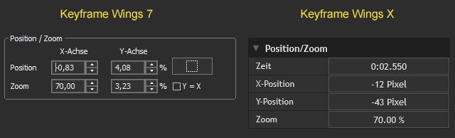

die Importe aus Wings 7 sind, insbesondere auch dank der Splines, nahezu perfekt :) . Ich habe nun schon einige alte Wings (Platinum/7)-Schauen übernommen. In nicht wenigen Fällen habe ich allerdings für die Zoom-Einstellung verschiedene Werte für X und Y verwendet. Beim Import aus Wings 7 in Wings X wird jedoch nur der X-Wert für die Zoomeinstellung insgesamt übernommen, die Skalierung bleibt dabei außen vor:

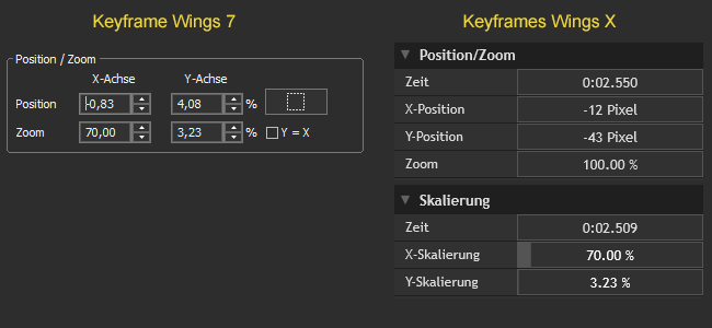

Für die Übernahme der Zoom-Einstellungen aus Wings 7 müsste man in solchen Fällen jeweils eine Steuerspur sowohl für Position/Zoom als auch eine für die Skalierung erzeugen. Damit das Ganze dann nicht unübersichtlich und kompliziert wird, könnte man
  • die Steuerspur Position/Zoom ausschließlich für die Position verwenden und den Zoomwert immer auf 100% belassen und
  • das gesamte Zoom-Handling ausschließlich über die Steuerspur Skalierung ausführen. Dann wären halt bei "normalem" Zoom die X- und Y-Werte gleich.
    Das ist zugegebenermaßen ein besonderes Zoom-Verhalten, das aber nur bei importierten Projekten so gehandhabt würde. Ich denke aber, dass jeder "Importeur" froh wäre, wenn seine speziellen Zoom-Werte (Skalierung) aus Wings 7 übernommen würden.
Dieses Verhalten könnte man in dem Wings X Hilfe-Fenster ("Import von Wings 7 Projekten"), das ja vor jedem Import aufploppt, genauso beschreiben wie die dort bereits aufgeführten Themen.

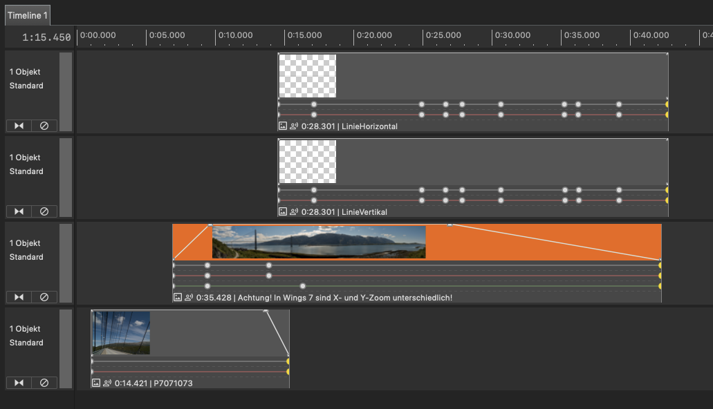

vielen Dank für Dein Testprojekt! :-) Ich habe das jetzt so gelöst, dass ein solches Objekt in Warnfarbe (rot-orange) eingefärbt wird und im Namen die entsprechende Info zum unterschiedlichen X- und Y-Zoom steht. Im folgenden Screenshot siehst Du, dass das kaum zu übersehen ist und ich hoffe, das passt so für Dich...

diese Markierung ist in der Tat nicht zu übersehen, eine super Lösung :D ! Vielen Dank!
