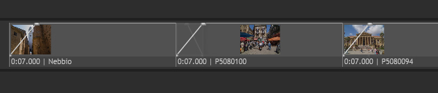

nach längerem Arbeiten mit Wings X muss ich (leider) sagen, dass mir nach wie vor die (ständige) Anzeige der Überblendkurven in den überlappenden Bereichen abgeht. In Wings 7 ist das m.E. mit der gestrichelten Fläche super gelöst. Ich weiß, Du hast bereits zu Beta-Versionszeiten erläutert, dass das mit dem jetzigen Entwicklungssysten nicht mehr möglich ist. Ok, ist so.
Ich habe nun versucht, das mit der Objekt-Deckkraft zu regeln und diese auf 90% gestellt. Weiter möchte ich nicht runtergehen, da sonst die Bilder (Thumbnails) nicht mehr so deutlich zu erkennen sind. Nun ist es aber so, dass die dann ganz zart sichtbaren Kurven durch die in den Bildobjekten links angeschlagenen Thumbnails kaum oder gar nicht sichtbar sind.
Meine Frage ist jetzt:
Können diese Thumbnails auch mittig im Bildobjekt platziert werden? Dadurch wären die Überblendkurven (auch bei 90% Deckkraft) noch recht gut sichtbar.
Ich habe mal Photoshop bemüht und ein "Überblend-Fake" erstellt ;) , wie es dann evtl. aussehen könnte:
Bitte keine Diskussionen, ob diese Überblendkurve sinnvoll ist oder nicht ;) . Es geht hier lediglich um die Darstellung.

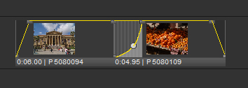

Zur Überblenddarstellung:
Du hast natürlich Recht, Abblendkurven verwende ich äußerst selten. Dann nehmen wir halt Einblendkurven. Über-/Einblendkurven sind essentielle AV-Anwendungen und sollten m.E. deutlich dargestellt werden. Vorbildlich ist das in Wings 7 gelöst:
Der Überblendbereich ist deutlich zu erkennen und wird durch nichts beeinträchtigt.

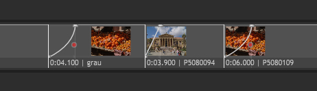

Anders in Wings X:
Ich habe die gleichen Einblendkurven wie in Wings 7 verwendet. Die erste Einblendung der Orangen ist wieder ein Photoshop-Resultat. So würde ich mir das vorstellen, der Thumbnail wird mittig oder wie in Wings 7 mit dem Beginn der Standzeit links angeschlagen.
Die zweite Orangen-Überblendung ist Wings X Stand heute. Wer findet den roten Punkt?
Was ist der Nachteil, wenn der Thumbnail mittig oder mit Beginn der Standzeit dargestellt wird? Der Überblendbereich ist hier deutlich sichtbar und wird nicht durch ein Bild im Hintergrund beeinträchtigt.
Welchen Vorteil bringt es, den Thumbnail direkt mit Beginn des Objekts darzustellen?
