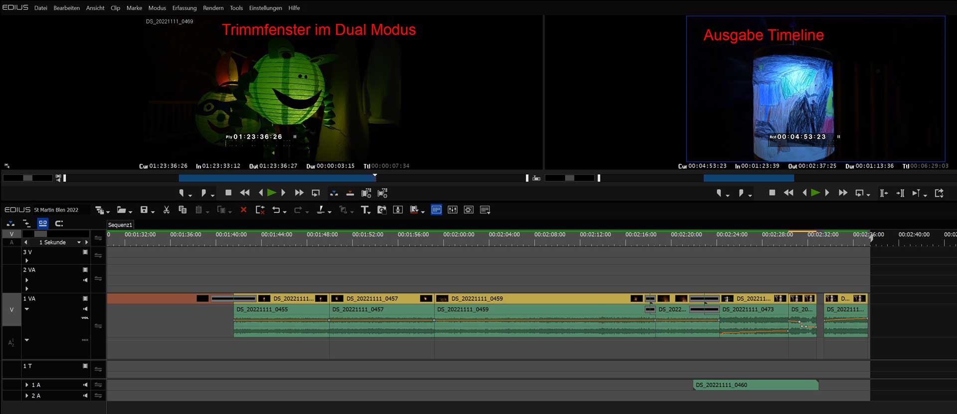

Nicht irritieren lassen , der Cursor für die Timeline steht auf einem anderen Objekt, weiter hinten, deshalb natürlich unterschiedliche Inhalte Trimmfenster /TL -Ausgabefenster
Anbei mal ein Edius Screenshot
Edius Dual Modus.jpg (110.15 KiB) 11225 mal betrachtet
