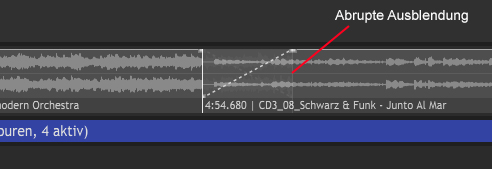

Das mag ja rein mathematisch schon sein, aber eine "butterweiche" Audio-Überblendung kann man mit dieser Methode nicht erzielen, wenigstens ich nicht. Wenn ich z.B. ein lautes Musikstück in ein leiseres innerhalb einer Spur überblende, hört man am Ende des vorangehenden (lauten) Stücks deutlich eine abrupte Ausblendung durch das leisere nachfolgende Stück hindurch:
Auch eine sanfte Ein- oder Ausblendung eines Musikstücks gelingt nicht wirklich. Die Lautstärke folgt nicht der vorgegebenen Kurve. In der Wings X-Methode zur Audio-Ein-/Aus-/Überblendung kann ich keinerlei Vorteil gegenüber Wings 7 erkennen. Ich würde es daher sehr begrüßen, wenn die frühere Charakteristik von Wings 7 in Wings X übernommen würde :D .
